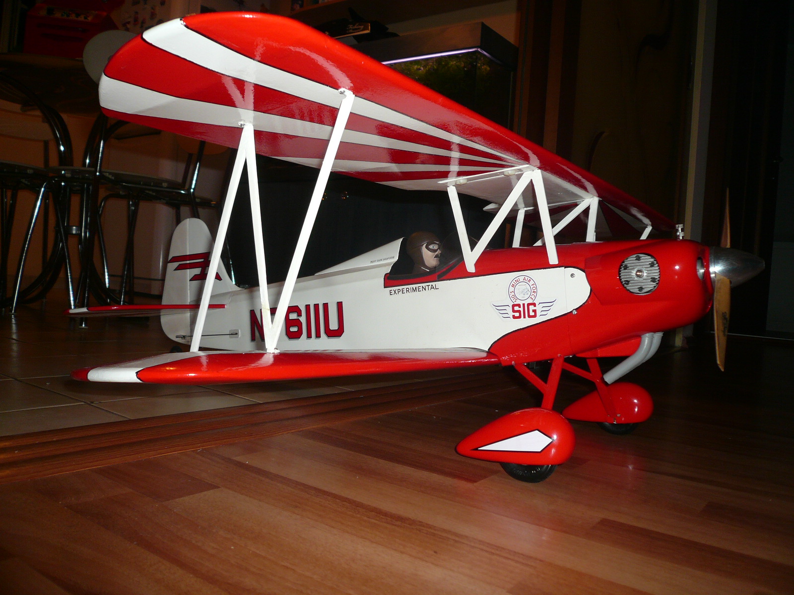

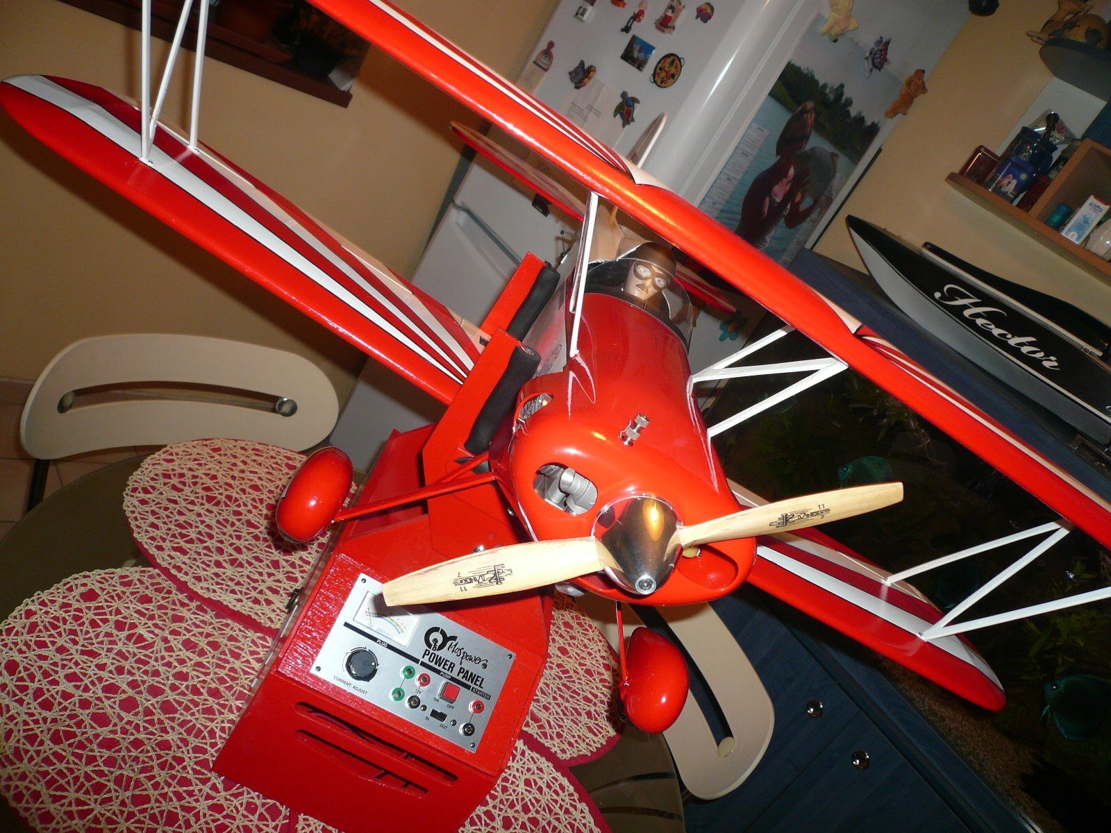

Salut cu respect toti modelisti.
In urma cu 4 luni am juns intamplator pe acest forum cautand o barcuta de nadit, am fost fascinat de proiectul catamaranuli facut de Vasia, atunci nu stiam nimic despre modelism, insa mi am facut curaj si ma m apucat de treaba, pot spune ca am acumulat destule cunostinte lucrand la acest proiec si urmarind acest forum, va multumesc tuturor care va ti ostenit sa scrieti pe acest forum si sa ajutati si neinitiati ca mine.
Catamaranul a iesit soperb, sunt mandru de mine, pot pune cateva poze cu el dar nu vreau sa deranjez adepti aero cu poze de navomodele.
Asa ma prins BOALA. si am primit de Sf. Nicolae, parerea mea, o bijuterie de KIT SMITH MINIPLANE de la Sig http://www.sigmfg.com/cgi-bin/dpsmart.exe/...uFV4.html?E+Sig
Sper sa gasesc pe acest forum destgula intelegere si ajutor pentru a reusi sa duc la bun sfarsit si acest proiect.
Nu am consruit pana acum un aeromodel, nu am zburat si nu cunosc foarte multe despre fascinanta lume a aeromodelismului
Voi pune poze la fiecare pas pe care il voi face cu acest proiect si voi cere ajutor la spectele pe care nu le voi intelege.
-Ce parere aveti despre acest kit si despre kit urile celor de la SIG?
-Unde pot gasi un xerox A0? sa nu distrug planurile originale
Ce lipici sa folosesc? epoxi, aracet, etc. Kit ul este din lemn de balsa
  • Imagine atasata: P1090372.JPG

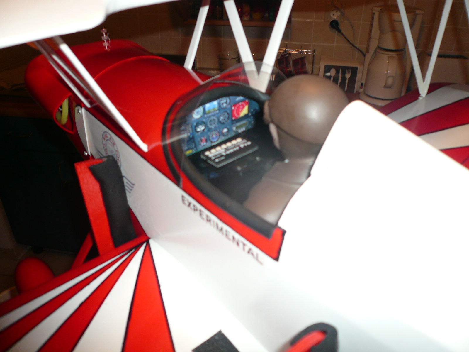

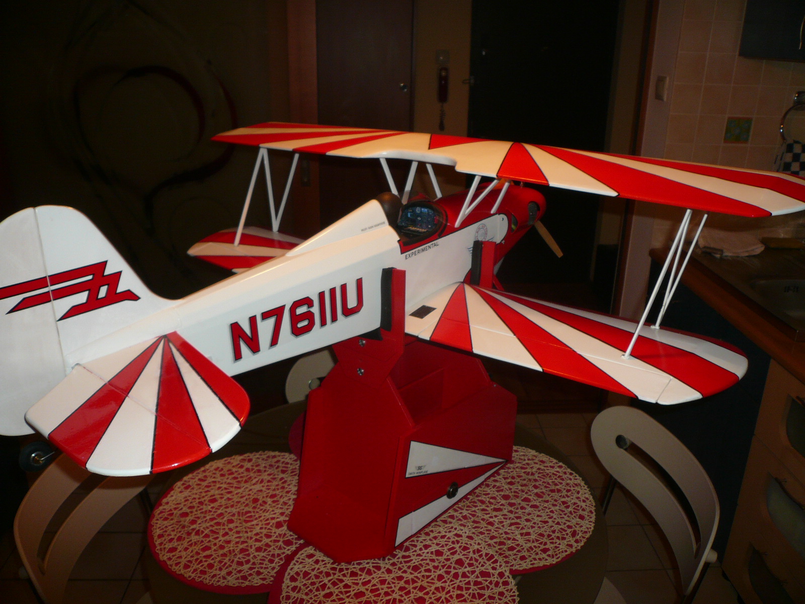

2
3
  • Imagine atasata: P1090385.JPG
  • Imagine atasata: P1090388.JPG

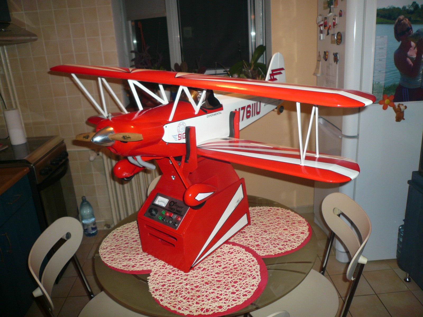

4
  • Imagine atasata: P1090383.JPG

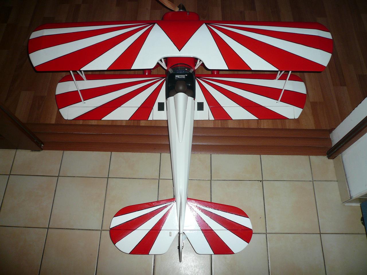

5
  • Imagine atasata: P1090387.JPG

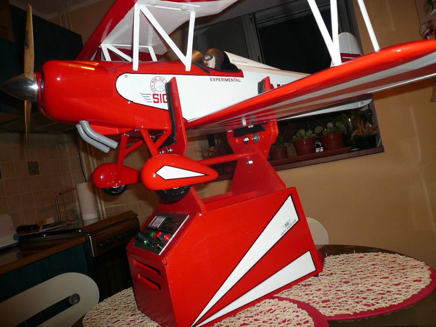

ceva standard, probabil futaba 3003
  • Imagine atasata: P1090389.JPG

si lucrul continua,\voi reveni cu poze , astept in continuare pareri despre motor si koverall
  • Imagine atasata: P1090419.JPG
