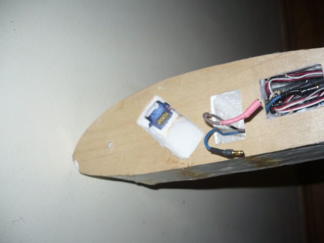

@farmfly, nu am inteles din fotografii unde ai montat aparatul foto. nu se vede niciun servo pt actionarea lui. poti fi mai explicit?

Aparatul intra in locasul din fata. Servoul pentru declansare este ingropat si lipit pe pozitie. Aparatul foto intra si iese ca din cutie, fara sa fie nevoie sa conectezi sau sa deconectezi sistemul de declansare.

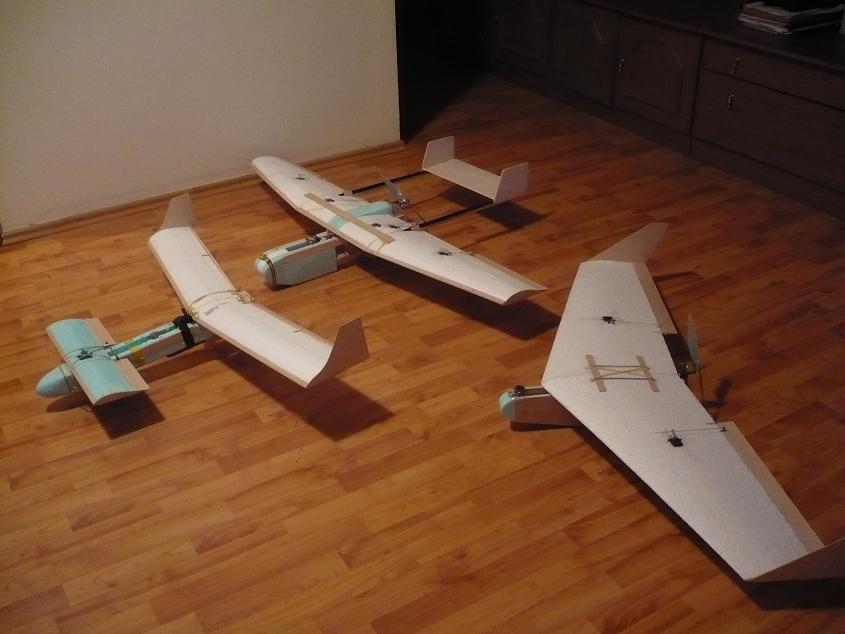

Iata predecesorii modelului prezentat inainte:
O mentiune speciala pentru canard care la 100cm anvergura aripii, 21 dm
^2 si 650 g fara aparat foto este un zburator nemaipomenit !
Clasicul twin boom este un S.T.O.L. cu eleroane si flapsuri dar care nu a reusit sa ma convinga sa pastrez acest setup.
Prima mea aripa zburatoare : aripile de la Monty si un fuselaj adaptat pentru camera foto.

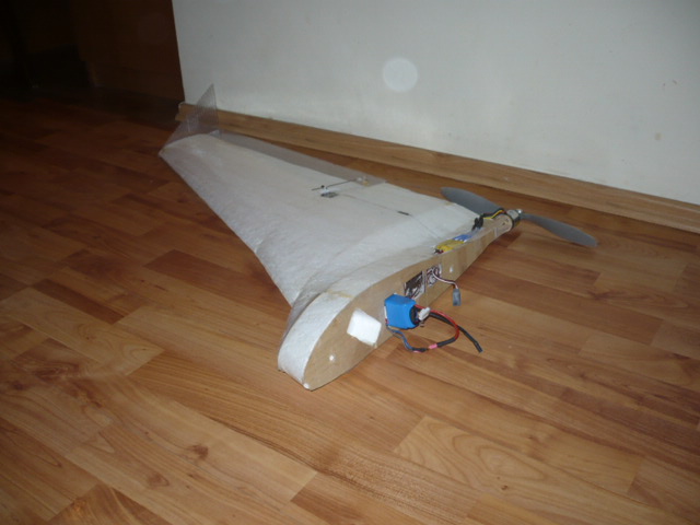

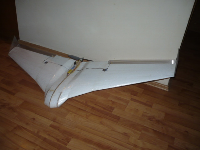

Iata continuarea infaptuirilor aero-foto:
Aceasta noua aripa are un profil cu moment si portanta mai mare (NACA 6413). Ideea era sa adaug stabilizatorul orizontal care sa compenseze momentul aripii si eventual sa imi permita folosirea flapsurilor pentru aterizari mai scurte.
Ideea functioneaza, mai putin partea cu flapsuri ! Cand dau comanda de flaperon, aripa intra intr-un picaj aproape de 90 grade cu tot stabilizatorul orizontal la maxim !!
Pe ansamblu, influenta stabilizatorului, care trebuie pozitionat undeva la 18 grade pentru zbor orizontal, este totusi nefasta. Aripa zboara cam cum merge o masina cu frana de mana trasa !!
Concluzia: o sa caut alta solutie pentru aterizari mai scurte !
Partea pe care probabil o sa o pastrez este modalitatea noua de amplasare a camerei foto: in cilindrul din fata. Cilindrul se roteste in jurul axei proprii permitand obtinerea diferitelor unghiuri de fotografiere.

Pentru sezonul 2009 am pregatit ceva mai portabil si usor de asamblat. In final as vrea sa pot sa bag totul ca intr-o cutie de vioara !
ZOD a vorbit de bine mufele Multiplex si pana acum nu pot sa fiu decat multumit de ele dupa ce am migalit putin la lipituri !
Sistemul de prindere cu cate 4 magneti pentru fiecare aripa merge de minune ! Trapa de acces la acc si receptor este fixata tot cu 4 magneti, (mai mici) si iarasi sant multumit cum a iesit.
Mai ramane infolierea si ultimele ajustari pentru lacasul camerei foto. Cu servoul de declansare incastrat , camera va intra si va iesi din locas fara nici un fel de anexe dupa ea. O sa capitonez lacasul camerei cu pasla de la un filtru de hota.
O sa folosesc pentru propulsie: 3s 1550 , Hi-model proff 18 A, Roxxi 2834/12, Robbe Dynamic E 11X6
