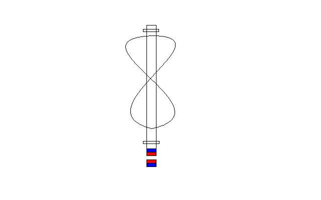

La constructia unei eoliene verticale VAWT intampin anumite probleme:
1) cum sprijin ansamblul in plan vertical?
2) cum pastrez o tensiune relativ constanta?
Va spun la ce m-am gandit eu dar nu sunt sigur ca este cel mai bine:
1) sa folosesc 2 magneti puternici chiar daca as da pe ei si 30-40 eur/buc. dar as avea forte de frecare minime si anume doar in rulmentii care vor fi folositi doar pentru fixare in plan orizontal, nedorind sa-i solicit pe toate axele (rulmentii)
2) t.e.m.=d fi/d t
ca sa pastrez o tensiune relativ constanta indiferent de turatie nu-mi imaginez o varianta de franare dat fiind ca este vorba de o verticala, drept pentru care as merge pe variatia fluxului si anume sa modific spatiul dintre stator si rotor functie de o forta centrifuga (varianta mai empirica) sau sa am un microcontroler care sa verifice in permanenta tensiunea colectata si sa comande un motoras rapid care sa-mi modifice spatiul dintre stator si rotor.
Voi ce ma sfatuiti?

Cred totusi ca raman la rulmenti axiali (parca asa se numesc) pentru sustinerea verticala. Aveti idee pe unde gasesc in Bucuresti un magazin, sa arunc un ochi?
  • Postari: 9330
Postat 06 August 2008 - 04:28 AM
Vezi postareap990i, la Aug 5 2008, 11:17 PM, a spus:
Solutia corecta ar fi sa ai rulmenti radialiaxiali...cei folositi uzual...sus si jos si un singur rulment axial la baza (sau cativa pusi in serie ca sa ai un diametru mic al carcasei) care sa preia toata greutatea. Daca ai folosi doar rulmenti axiali nu ar avea cine sa preia fortele radiale.

Pai ma refeream la desenul pe care-l facusem, in care am inclus 2 rulmenti radiali unul sus si unul jos, iar cel mai de jos (in locul magnetilor) sa fie unul axial. Pe de alta parte mai bine as merge cum ai zis tu adica sa includ unul radial-axial in partea de jos si unul radial in partea de sus, numarul scazand de la 3 la 2.
Ramane sa vad ce forte de frecare induc rulmentii... adica sapaturi extra.
