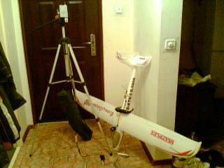

Postat 24 May 2008 - 09:42 PM
PAI DA ....cand nu avem ce face pe acasa ...... :D
  • Imagine atasata: post-2-1211658151.jpg
ADOR VITEZA!!!

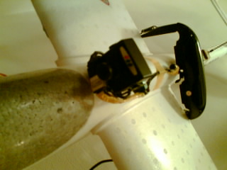

Postat 24 May 2008 - 09:44 PM
munca de lamurire ..........
  • Imagine atasata: post-2-1211658259.jpg

Postat 29 May 2008 - 08:56 AM
Cred ca meseriasul de aci a gasit o solutie super de pus camera pe EG sau altele din aceasi clasa. Jos palaria !
http://www.rcgroups.com/forums/showpost.ph...1&postcount=114

Postat 29 May 2008 - 01:41 PM
foarte frumos, vopsit , arata bine, atentie la detalii...dar nu sta asa bine la capitolul practic...
antena aia mareste mult rezistenta la inaintare, degeaba, nu are castig notabil fata de orientarea in sus, la puterea asta.
daca chiar vroia sa faca treaba, punea antene mini-patch pe burta, ca sa emita numai in jos.
pozitioanrea camerei are unele avantaje, dar iti limiteaza vederea in sus , f important atunci cand zbori la joasa inaltime, printre obstacole, copaci, etc.
varianta asta merge cel mai bine pt fotografie aeriana :)
oricum...jos palaria
