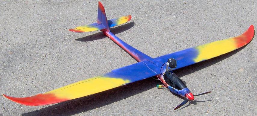

Postat 24 May 2008 - 12:21 PM
Arcusul dupa reparatie capitala: refacut prinderea batiului de fuselaj, intarit balamalele si echiile de la suprafetele de comanda, aripile intarite cu banda adeziva cu fibra, mai ales la bordul de atac, scos regulatorul afara, si motorul curatat, rulmentii dati cu ulei...meseriee
umblam cu cioara vopsita, parca ar fi papagal, in stilul...trei culori cunosc pe lume...
doar astea le aveam ca spray styro foam
  • Imagine atasata: post-2-1211624516.jpg
Aceasta postare a fost editata de rent_rc: 24 May 2008 - 12:22 PM

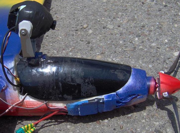

Postat 24 May 2008 - 12:29 PM
close-up la sistemul pan-tilt si regulatorul scos afara...ne pregatim pentru o vara torida... http://www.rhcforum....tyle_emoticons/default/ic_07.gif
motorul este afara din aceleasi considerente.
mai trebuie curatata capota
  • Imagine atasata: post-2-1211624963.jpg

Postat 24 May 2008 - 12:55 PM
galbenul ala l-am dat peste albastru, si a iesit spre verde. dar de sus arata mult mai bine :D
pe spate e tot rosu http://www.rhcforum....tyle_emoticons/default/ic_07.gif
