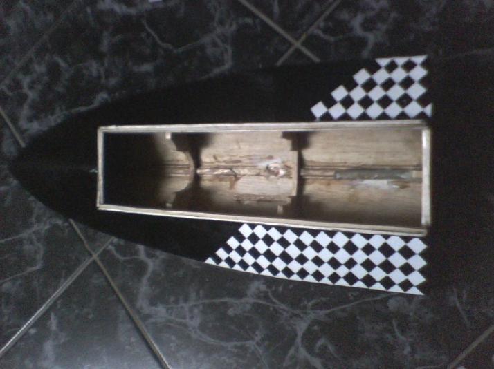

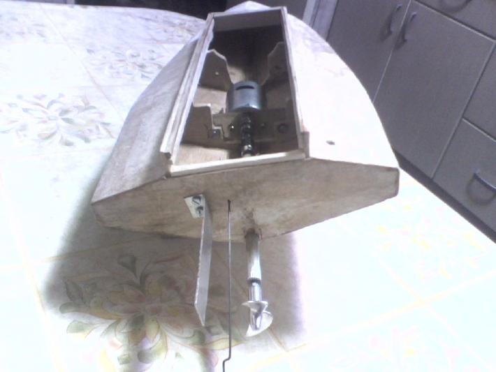

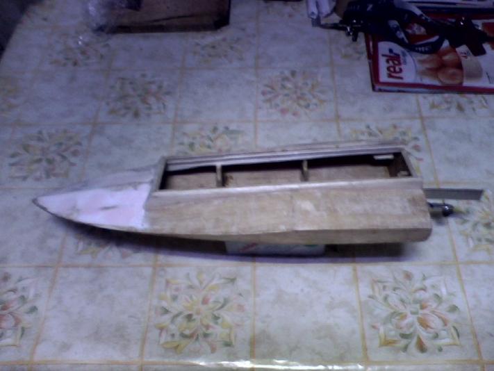

Salutare,sunt nou venit...nu chiar,am avut un alt cont dar l-am sters din greseala... :rolleyes:
Ei bine,este vorba de o barcuta din balsa facut de mine,si acuma incerc so modific,si apai vad ce va iesi :D
Imediat pun si poze!!!
Vreau comentarii!!!

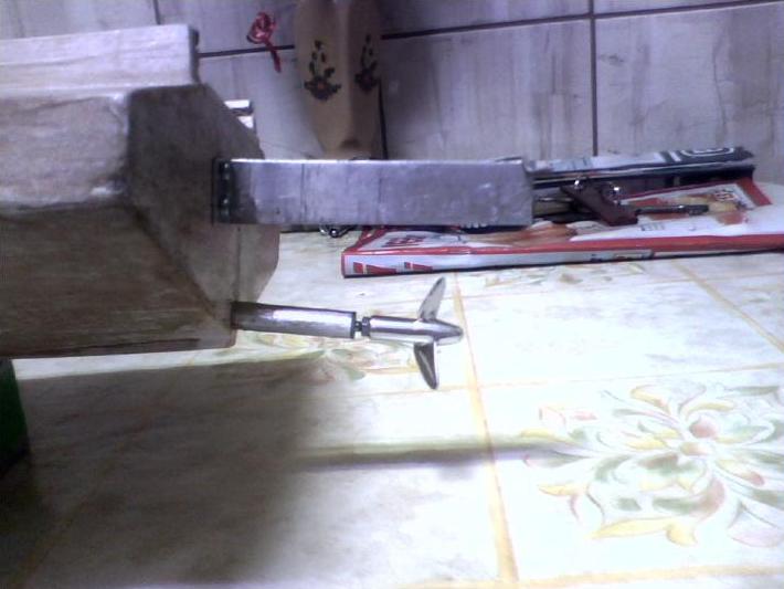

cam atat:) maine va fi gata carma si fac poze daca voi avea timp:) si inca odata mersi Toys de micsorarea pozelor :rolleyes:

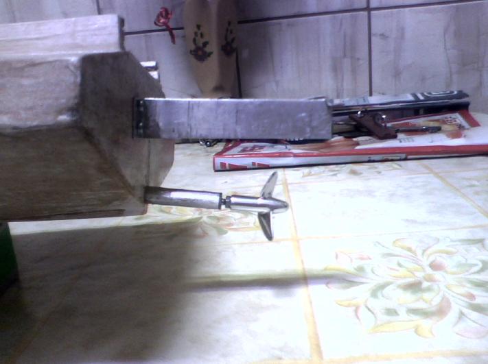

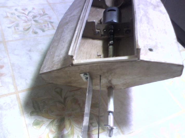

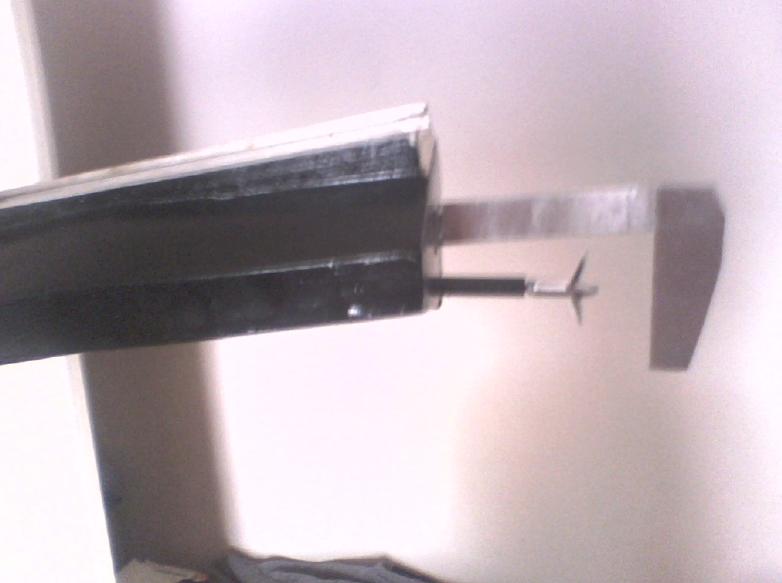

sunt incepator si as avea cateva intrebari ptr tine.ce este sarma aia deasupra elicii??si lemnul de balsa de unde l-ai procurat??e un lemn flexibil ??eu doar am azuit de astfel de lemn dar nu am vazut.e usor sau e greu(lemnu)?? in rest barcuta e foarte frumoasa.are forma aerodinamica.mi se pare motorul cam mic dar sar putea ca lemnul de balsa sa fie usor si sa fie motorul numa bun. ce ai vrea sa scimbi la ea??ai putea sai mai pui un motor!ai radiocomanda la ea?? si daca ai cu cate canalae?? ast raspuns! cu stima Adrian!
#15 Useril este offline   Trust
  • Postari: 74
  • Inregistrat: 12-March 08
Postat 12 March 2008 - 08:57 PM

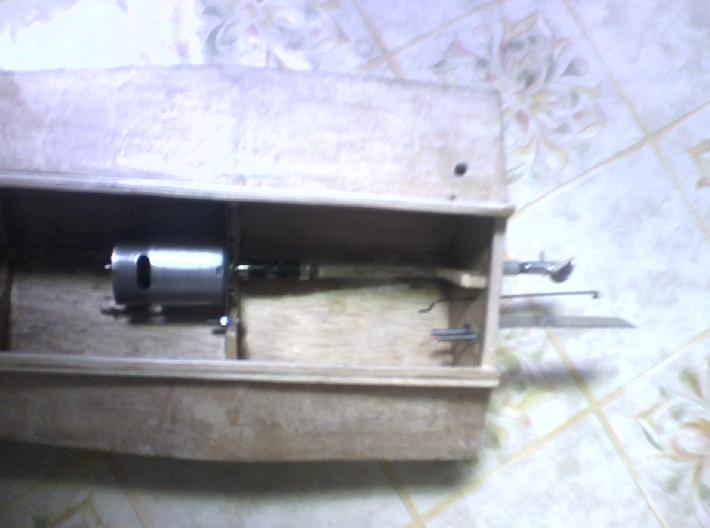

Salutare si bun venit printre noi :rolleyes: sarma aceea deasupra elici este o sarma care vine legat la carma,maine va fi gata carma sper so montez si sa fac poze...(daca am timp),si despre lemnul de balsa este destul de flexibil,usor ,si usor de lucrat cu el gasesti pe site-ul www.s/i/e/r/r/a.ro,motorul din barca am puso doar de faza :D e un RS 540 iar in el va fi un motor de 14T-12T (duble) 35.000-45.000 rpm si am avut statie cu doua canale si regulator si acu si tot ce-mi trebuia dar am vandut electronica si am ramas cu coca,nu stiu exact ce vreau sa fac :D dar termin barca si o-ncerc sa vad cum se compoarta pe apa si dupa aceea poate incerc sa-l vand :D

o sa ai probleme cu motorul pentru ca are o turatie destul de ridicata si este utilizat pt auto.iti trebuie minimum un reductor de 2:1 sau chiar 3:1 si elice pana in 35 mm.motorul o sa se incinga in draci si trebe o racire destul de eficienta.
mai bine incerci un motor din seria 700 ,poti un robbe 710/12 sau un 700 neo de la graupner,kit chit ca e mai scump dar e destul de performant cat sa duca barca la 50 km/h.
da de ce nu incerci cu un bl,la cat de usoara e, poti sai pui un 3650/04 cu 10 cell de niXX sau chiar 12 cell.
restul n-am ce sa reprosez ,e destul de bine.. :D
vroiam sa te intreb:dupa ce ai facut coca din balsa ,cu ce ai dat-o pe deasupra,lac,fibra?ai grija sa nu o faci bucati la vitezele astea, daca prinde un val si se "imprastie".... :) ;)incearca sa o ranforsezi pe ici pe colo,pentru siguranta..

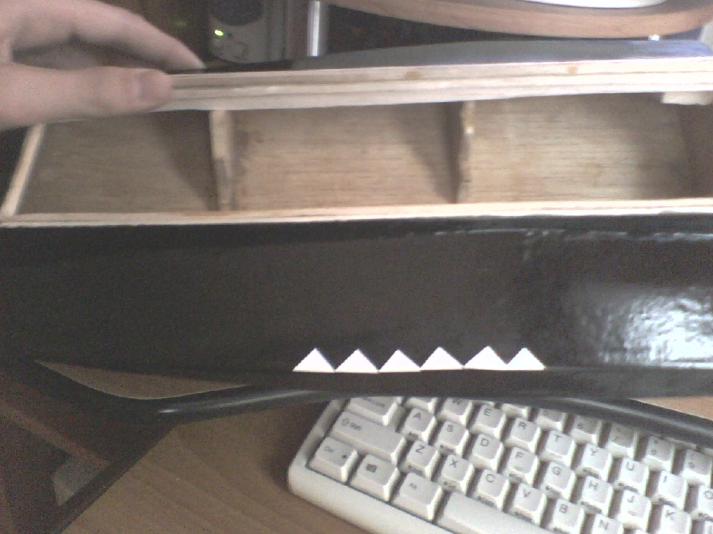

pai barcuta arata asa la inceput(cand am avut electronica (cu un motor destul de mic #-O Pro 480) http://www.youtube.c...h?v=3bgcLpTNi3M
iar era doar balsa si cu lac,dar acum am dat jos lacul si am chituit-o pe cativa locuri,si acum o vopsesc si vreau sa fac cum vedet si in poza deci cu elice de suprafata... is curios cum, va mergea ,iar motorizarea mai vad eu,mersi de comentari :)

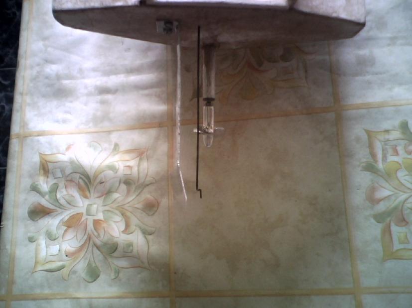

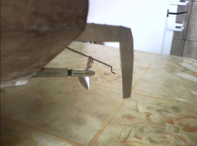

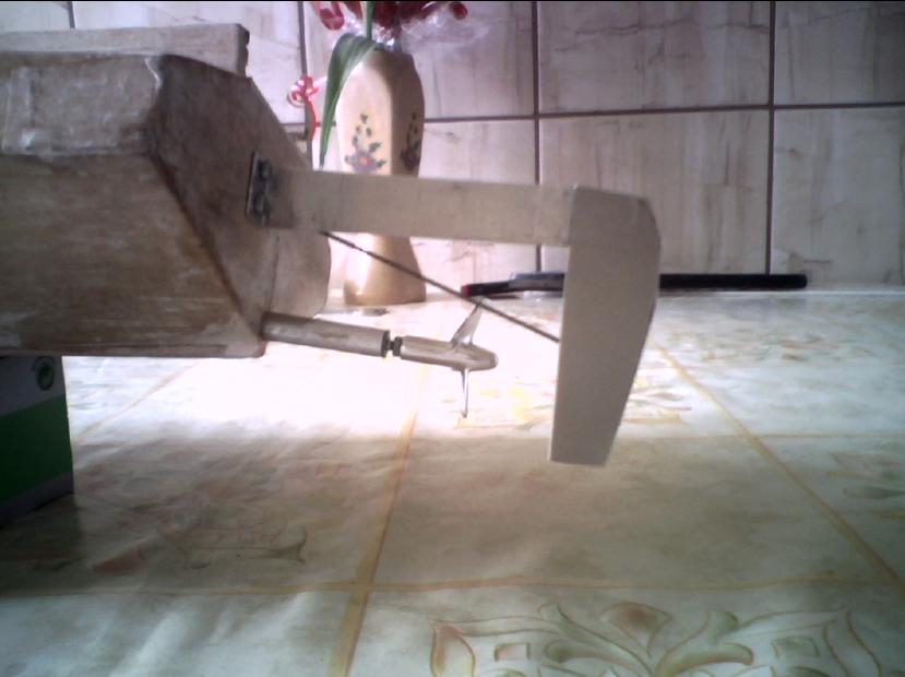

si cum am promis astazi cum am venit acasa am si facut carma :)

maine ma duc la club si fac suportul pentru servo,daca voi avea timp :) totusi ASTEPT COMENTARI! :D

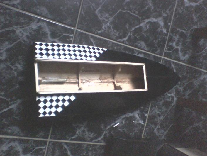

Ma gandesc ca daca ii vei pune un motor din seria 700 sau ceva peste 300 wati ar fi bine ca pe langa faptul sa o ranforsezi in interior sa o imbraci si in fibra de sticla.poti sa iei fibra de la ###### de 49 grame/m2 ,o bucata si ii dai un singur strat.rasina poti sa cauti si pe acolo unde stai.
au am gasit fibra dupa lungi cautari la mine in oras si pe 1kg de rasina am dat 10 ron,intaritor 100g aprox 5 lei si tot la 5 lei pigment ca sa nu mai vopsesc barca apoi.asta iti zic pt ca mi se pare scump,500g de rasina si intaritor la aproape 60lei.cu fibra mai inteleg,este o panza fff fina si merita pentru calitate.
la tija carmei poti sa-i pui un burduf elastic iar la capac sa faci cumva sa se etanseze cu banda adeziva.. ;)

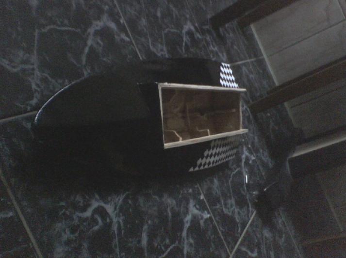

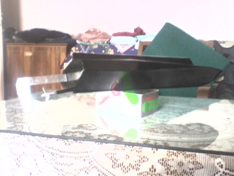

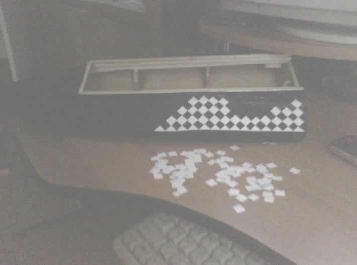

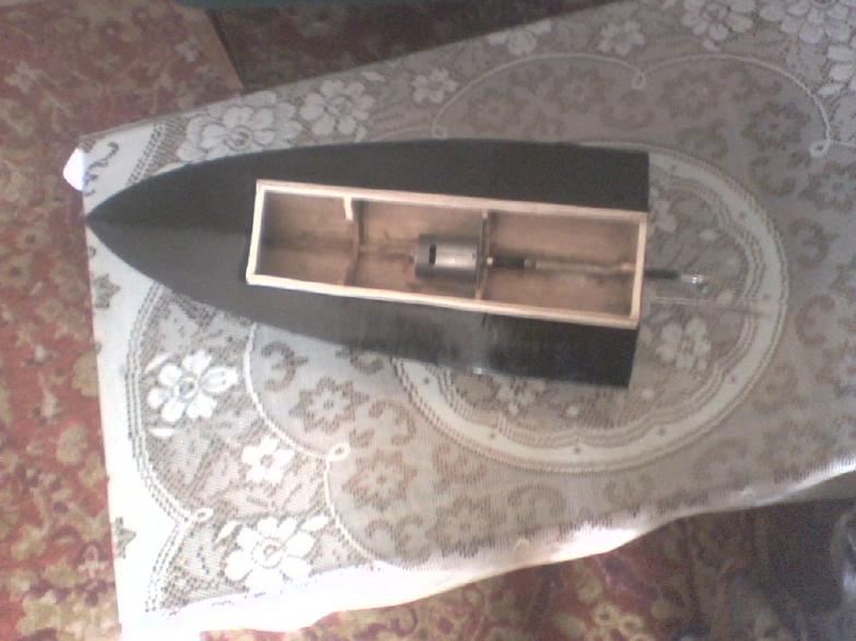

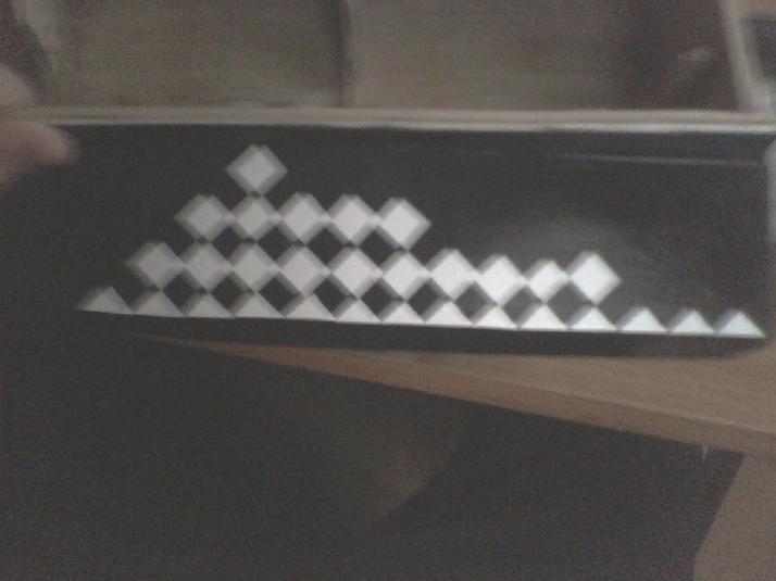

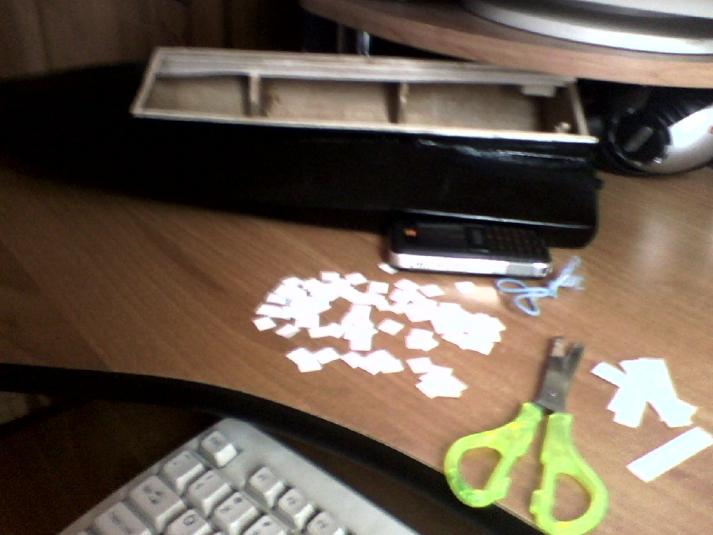

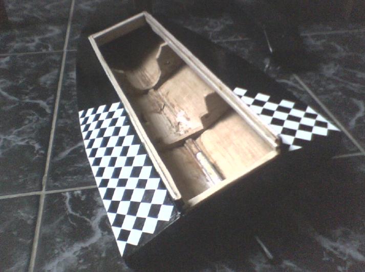

Salutare am revenit cu poze noi :o

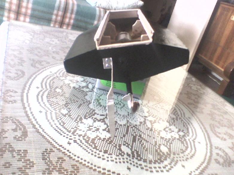

dupa cum se vede si in poze am vopsit barca

scuze de calitatea pozelor dar e facut cu telefon...
