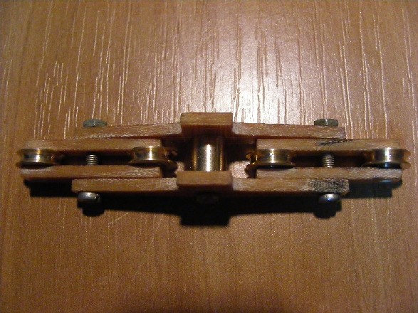

Printre multele aspecte imbunatatite se numara caruciorul de rulare care a fost proiectat 3D si printat pe imprimanta HP cu tehnologia MultiJetFusion cu pulbere PA12, un material foarte rezistent care se preteaza pentru montajul cabinelor in exterior. Urmeaza si celelalte piese, bratul de sustinere si cabina propriu-zisa.
Sistemul carucior, brat sustinere si cabina in 3D.
https://i.imgur.com/LM7Sq2p.jpg
Modul de legare a cablului tractor pe tamburii caruciorului.
https://i.imgur.com/UR65fg0.jpg
Piesa centrala a caruciorului dupa ce a venit de la print.
https://i.imgur.com/ZzDz740.jpg
https://i.imgur.com/aILeGcF.jpg
https://i.imgur.com/Ec52D7l.jpg
