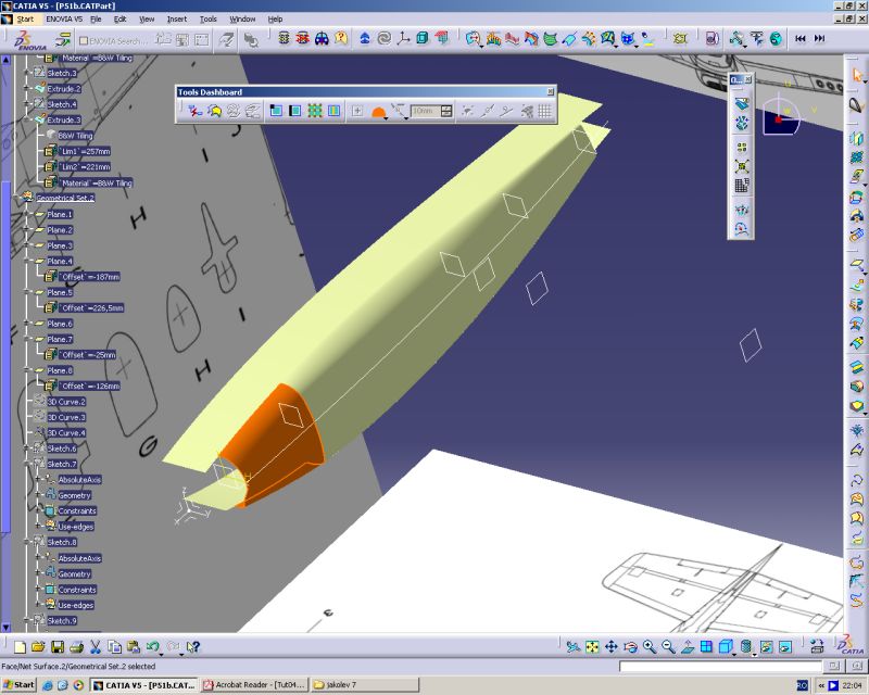

salutare.

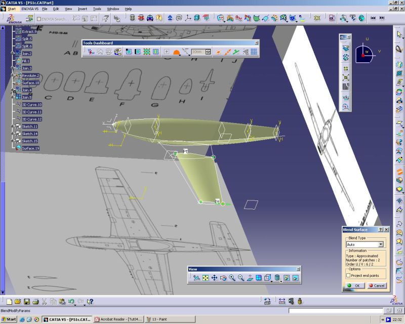

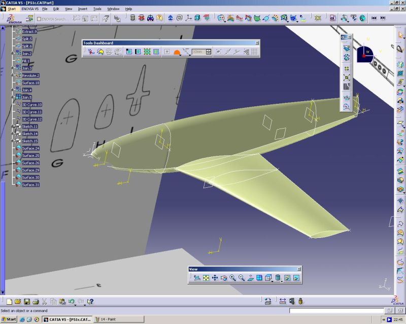

in urma cu cateva zile am inceput sa fac modelul 3D al unui avion, mustang P51, in programul catia v5. Ca schita am folosit un plan de pe net. Am sa atasez cateva poze. Nu stiu cand va fi gata modelul deoarece timpul ma cam preseaza...
  • Imagine atasata: post-8-1202565392.jpg

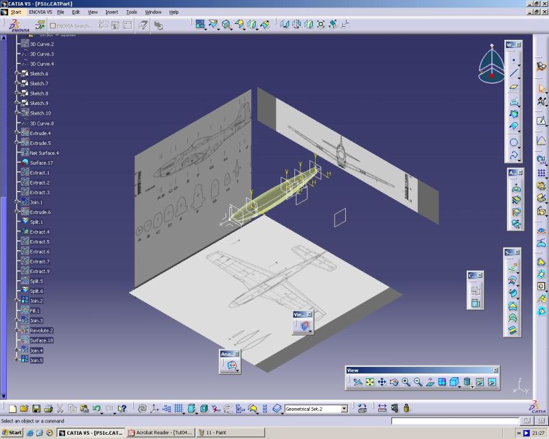

Postat 09 February 2008 - 04:12 PM
  • Imagine atasata: post-8-1202566379.jpg

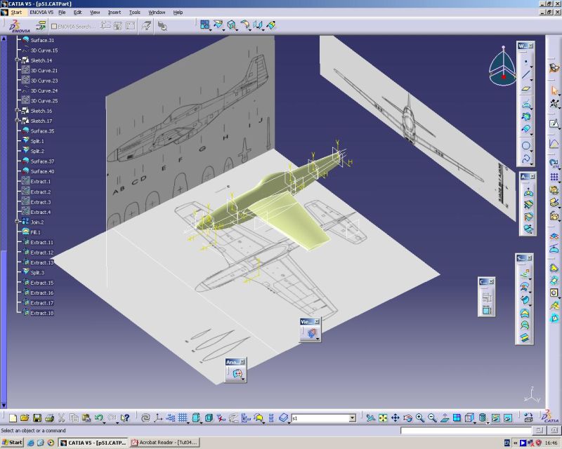

Postat 09 February 2008 - 04:14 PM
am sa revin de luni cu o continuare in cazul in care timpul imi permite
  • Imagine atasata: post-8-1202566499.jpg

Postat 09 February 2008 - 04:16 PM
  • Imagine atasata: post-8-1202566573.jpg

Nenea Bogota, zi-ne si noua, altor utilizatori de CATIA, cum se pot aduce acele imagini scanate in cele trei plane, ca sa poti opera comod cu ele.

INCAS pentru inceput as dori sa stiu ce modul din catia folosesti, sau in care te pricepi sa lucrezi cel mai bine. Intreb ca sa stiu de unde sa incep sa explic cum se face un blueprint deoarece se lucreaza foarte mult cu suprafete.

Lucrez cu wireframe surface design si part design, eventual si altele, dar tot legate de modelare (nu ansambluri). Programez CatScript in CATIA cu ecuatii, incerc sa evit spline-urile.
Vreau sa aflu cum se insereaza acele imagini. Banuiesc ca se pot insera exact in unul/unele din aceste module de modelare si nu in altele, de parte electrica, plant layout, cinematica, matrite, etc. Cred ca aici nu e loc de confuzie.

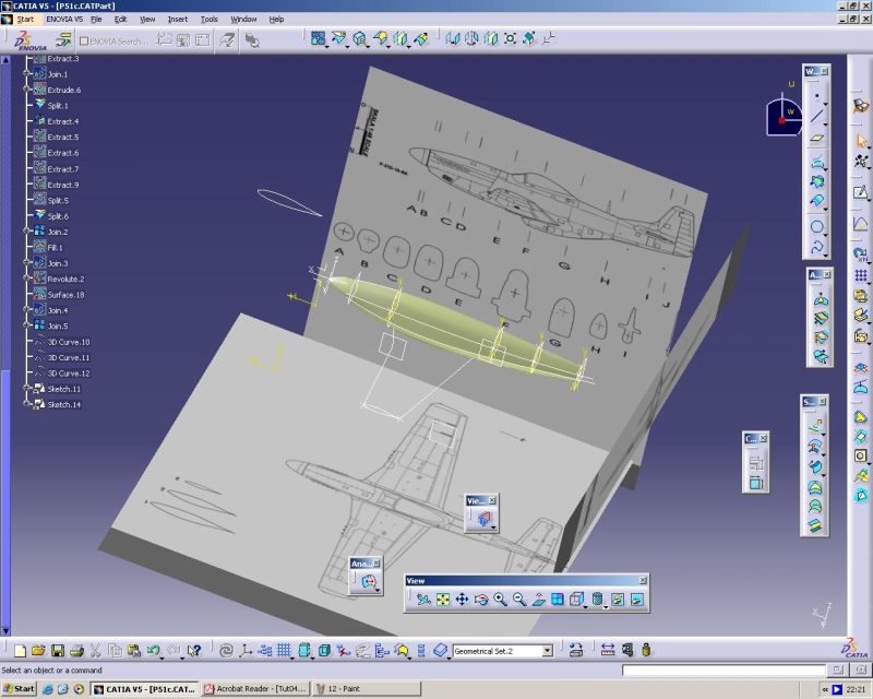

continuare
  • Imagine atasata: post-8-1203454604.jpg

Postat 19 February 2008 - 10:58 PM
  • Imagine atasata: post-8-1203454692.jpg

As fi vrut sa vad mai mult suprafetele decat pozele scanate. Cupola, priza de admisie din bot, aia de sub burta.... Oscilatiile profilului, racordarilor, bordurile marginale (care nu-s pentru suprafete cilindrice), profil flaps, fanta flaps, etc. Arata-ne detalii, uimeste-ne si umileste-ma.

am de cateva zile probleme cu conexiunea la internet, de aceea nu am reusit sa postez ieri pozele. Fiind vorba de licenta de CATIA, personal nu am dar frima la care lucrez are, asa ca nu e nici o problema in priviinta asta.
INCAS eu am lucrat avionul in freestyle, nu am lucrat in wireframe niciodata dar m-am documentat si am vazut ca nu e chiar o treaba prea complicata.
Am inceput cu creearea a 3 extrude surfaces, cu offset fata de planele x, y, z in GSD, am introdus pozele pe cele 3 suprafete recent creeate ( am aplicat material 'apply material' am selectat “B&W Tiling” ca textura ) se trece in view mode “Shading with material” pentru a se putea vedea pozele. Cam atat am utilizat pentru a introduce pozele, repet am lucrat in GSD.
INCAS am citit ce ai scris in postul anterior, cred ca te-ai referit la modul in care se modeleaza cu adevarat aeronavele, eu am inceput sa-l fac sa vad cum iese nu am avut pretentia sa obtin suprafete cu erori minimale. Dat fiind faptul ca se incearca o modelare dupa o schita unde nu exista cote si nici scara reala, nu trebuie sa te astepti la ceva perfect. Am vazut ca se poate realiza cat mai corect suprafetele respective, dar este mult de munca.
in cazul in care nu am fost destul de explicit va rog sa spuneti unde nu a-ti inteles.

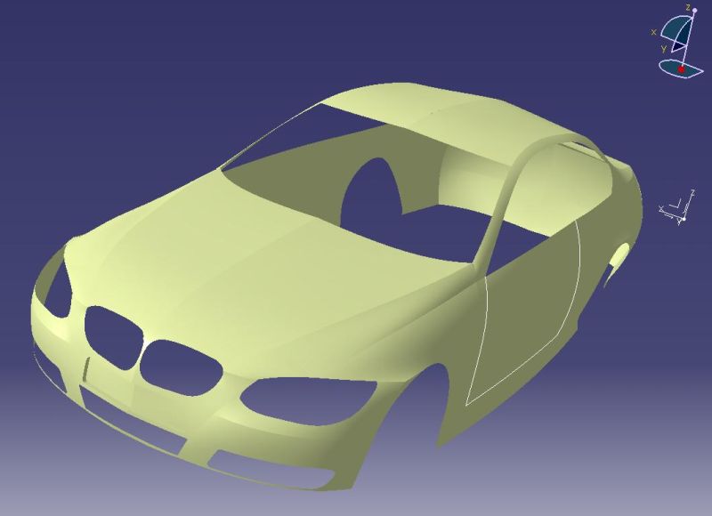

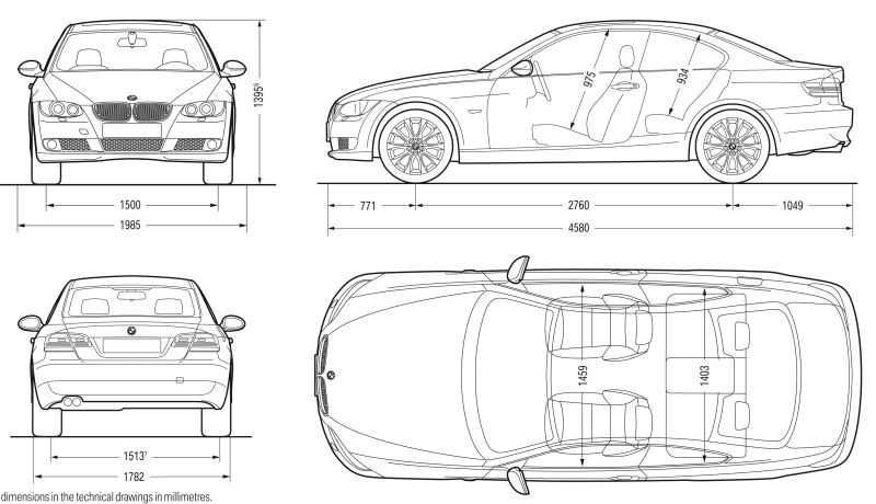

Postat 21 February 2008 - 11:11 AM
fac o completare: deoarece planurile de modele, aero, navo, auto sunt vechi si in general scanate, au o calitate destul de scazuta. Daca ar fi planuri scanate de o calitate superioara s-ar putea obtine lucruri mult mai de calitate ca in exemplul de lai jos.
  • Imagine atasata: post-8-1203585104.jpg
#20 Useril este offline   bogota
  • Postari: 113
  • Inregistrat: 28-June 05
Postat 21 February 2008 - 11:13 AM
si modelul 3d lucrat in GSD, CATIA V5 R16
  • Imagine atasata: post-8-1203585184.jpg

daca te referi la intrebarea de mai sus, inca nu am terminat de lucru la el deoarece nu imi permite timpul la serviciu. Ce mai lucrez la el este prin timpul liber, acasa nu imi bat capu cu proiectarea k sunt satul. Voi reveni si cu detalii referitoare la suprafete, la flapsuri etc dar mai dureaza, repet in functie de cum am timp.
