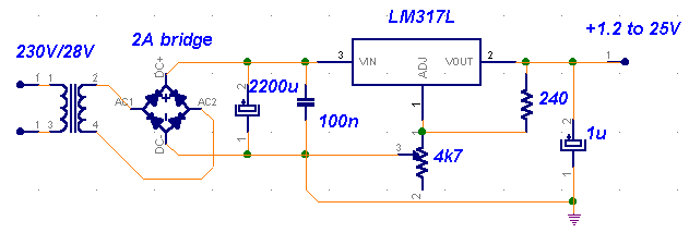

Servo tester. Daca vrei neaparat asa, cu regulator cu bec(desi daca nu pui receptorul ce mai trebuie si bec-ul ) un servo tester este ideal ca e deja facut si destul de ieftin, sau incepi acasa sa iti faci dupa schema(mai sus postata), in cateva zile montajul.

#15
Postat 01 February 2008 - 02:36 PM
ipsihi, la 1 Feb 2008, 13:06, a spus:
"schema mai sus postata" nu are nici o legatura cu un servo-tester,este o sursa reglabila de max. 1A.
Serios spunand nici nu m-am uitat la ea, dar am banuit ca ar fi un generator de semnal :wacko: , ca doar asta dorea d-nul @kiralinas.
PS: Acuma am vazut si io ce era, dap asa e, si e cu randament foarte slab , 3 volti pierdere interna si numai 1 A maxim. Fata de ce exista in ziua de azi, nu prea se merita investitia.
Stima si respect
