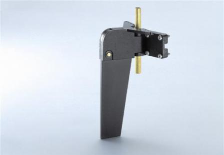

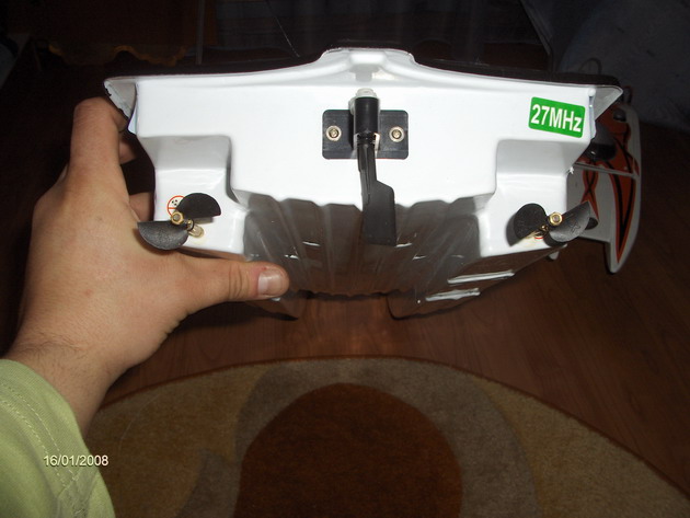

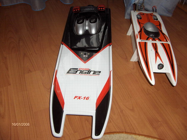

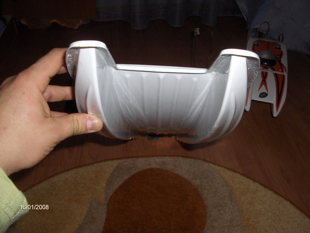

SAL NU DE MULT MI-AM LUAT O BARCA SI ANUME TOT UN CAT ATASEZ POZE CA SAL VEDETI SI VOI SI ASTEPT SUGESTII SI RECLAMATII B) CUM SE VA PUTEA FACE SA MEARGA RAPID CU UN MOT CU 2 CU CE FEL DE AX CU CE FEL DE CARMA ASTEPT SUGESTI
PANA ATUNCI FOTO
  • Imagine atasata: post-30-1200489453.jpg

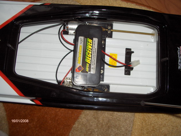

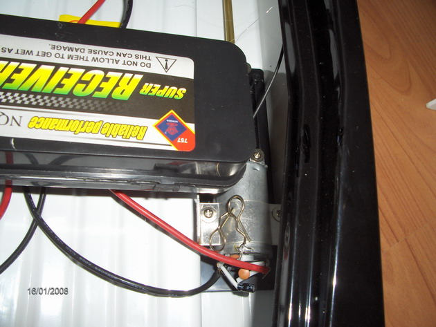

motoarele actuale credca sunt ceva de genul 380
telecomanda cu inainte si stanga -dreapta din motoare

ca sa o modifici, cred ca ar trebuii sa mergi tot pe varianta de 2 motoare
acum se pune ce fel de motoare? mai ieftin ar fii sa mergi pe motoare periate. nu stiu daca incape sau ai putea sa montezi motoare din seria 700 ca sa scapi de reductor si sa mergi pe direct. daca nu poti sa te uiti la sistemul de propulsie de la traxxas si sa-l separi ca sa iti incapa in flotor (ai putea folosii motoarele si esc-ul de la traxxas care este proiectat pt.2 motoare de 540 scapind astfel de mixaj)
elice sau elici de traxxas (50mm) sau de altceva care sa fie stg si dr.
cirma o lasi in acelasi loc si folosesti cirma de la Magin One
cu un singur motor poti folosii sistemul de propulsie (cu ax flexibil)de la Miss Vegas(aquacraft) iar ca motor cel de la robbe cu kva de 1700 Motor BL Inrunner Roxxy 3656/06 cu un esc pe masura (100A) racit cu apa
poti folosii pina la 5 celule de lipo
elice minim 42-45
in loc de 1 cirma poti folosii 2 ,fiecare situata pe cite un flotor, scapind astfel de turn fin si asigurind stabilitate la viteza mare. poti folosii cirma de la MO (2 buc)
sa ne tii si pe noi la curent cu ce ai mai facut la "cat"

@iony tu cum te-ai gindit sa o modifici
ai uitat sa specifici dimensiunile pt ca barca este f mare

760/200si ceva nu stiu sigur

oricum fara motor cu perii din seria 600 pe direct ca nu rezista, se arde dupa 5min de functionare

Moamaaaa, ce cat mareeee... sa-l stapanesti sanatos iony :rolleyes:
Nu am facut pana acum... dar ar fi interesant de facut cu 2 motoare (de care te lasa inima) si una sau doua carme. (cele scara1:1 au sigur 2 elici)
Cred ca cel mai important, parerea mea, este axul port elice pe care trebuie sa-l faci cumva sa poata fi reglat unghiul (pozitiv sau negativ) cat si ... sus - jos (asta daca nu faci o gramada de calcule si probe ca sa vezi exact unde intepi coca pentru ax) ... are o influenta foarte mare chiar si un milimetru...

de curiozitate:ce lumngime are?intr-adevar cele 1:1 au doua motoare.

Frumoasa scula!
Nu prea imi dau seama din poze... Ai putea pune un motor? Trebuie in acest caz sa mai decupezi cate ceva? Ar intra un motor central?
In locul motoarelor ai avea loc de 2 pacuri, care dispuse acolo ti-ar oferi si o stabilitate mai mare..

da mersi pt sfaturi la toata lumea eu l-as face cu un singur motor si anume un 3656-04 sau 06 carma la fel ca la celalalt cat dar ma da inpoi axul flexibil pe care nu il am darar sanatatea in el si de care trebe sa fac rost nu imi trebe decat un ax flexibil si este ca si facuta o elice de 45
in doua sau in 3 pale de la graupner ar fi ideala , esc am si acum li-po de 4000ma ,deci ma da foarte tare inapoiu axul fexibil ,deci daca aveti careva asa ceva pe acasa sau faceti comanda pe undeva de alte piese sa ma aveti si pe mine in vedere pls ;) ce sa mai zic mai trebe si rigidizata pe ici pe colea si mai vedem , cat despre 2 carme la fel mai vedem daca o sa le fac pe amandoua sau una
in continuare mai astept pareri http://www.rhcforum....tyle_emoticons/default/tongue.gif

si ar mai fi o prolema daca il fac cu 2 mot ar trebui sa mai cumpar un mot si un esc deci alti bani alta distractie ar mai fii cam vreo 3,5 mil de dat ma mai gandesc acum veau sa fac carma
sau carmeke tot ma mai gandesc
veau sa iasa ceva calumea si nici nu am de ce sa ma grabesc ca nu am unde sai fac probe
http://www.rhcforum....tyle_emoticons/default/huh.gif ;)

Eu, cum ti-am spus, as opta pt un motor... Iar cu acumulatorii nu mai vrei NiMh din aia suparati??? ;)

Nu cred ca ti-ar lua prea mult timp sa faci doua ca asta, bine, raportat la dimensiunile modelului tau.... Le faci cu surub, ca sa reglezi retractibilitatea simplu, din cuplul de strangere al surubului....

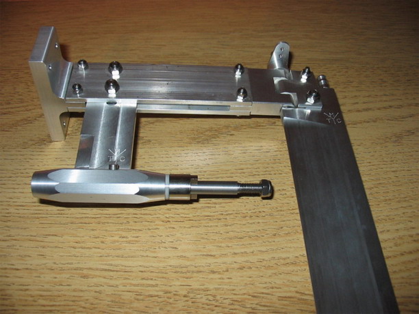

eu vroiam sa fac ceva de genulasta
bine doar carma si strutul sa fie separat
2 bucati

#22 Useril este offline   HESS
  • Postari: 955
  • Inregistrat: 08-October 07
Postat 17 January 2008 - 05:00 PM
Bijuterie! Mergi totusi pe ax flexibil? ;)

Dily, nu cred ca e important numarul de motoare, eu zic ca e mai importanta puterea. Daca omul pune un BL de 500W sa zicem, e mai eficient decat doua periate de 250W fiecare. Nu? Iar in ceea ce priveste valoarea investitiei, cu doua mot iese mult mai scump..... (parere personala)
Legat de axul flexibil, sunt pentru, desi e mai dificil de gasit...

sal dily pe undeva ai dreptate dar 2 mot implica mai multe chestii si deci mai multi bani cred ca totusi o so fac cu 1 mot cu un 3656 si cu ax flexibil si daca nu se ridica la inaltimea asteptarilor ce sa facem ,facem cu 2 motoare
zue cand mai faci comanda la tower sa-mi spui si mie te rog ca sa iau si eu ceva de acolo
Ca greutate eu nu cred ca este mai grea decat un sv 27 rtr deci eu zic ca va merge si un 3656 destul de bine am vazut cum merge un sv pe apa cu mot asta si are chiar mare viteza dar pana la urma daca va merge cum merge pirahnia a mea eu sunt multumit cel putin pt inceput :D

pai atunci ai putea sa faci o combinatie intre SV27 si Miss Vegas, adica
- motor si esc, suport motor, racire motor de SV27
- ax flexibil cu strut de la MV
- in privinta cirmelor eu as folosii 2 cirme de MO

:( ce naspa am incercat sa rigidizez cu rasina epoxi si nu merge nu adera la plastic trebuiesa caut altceva
