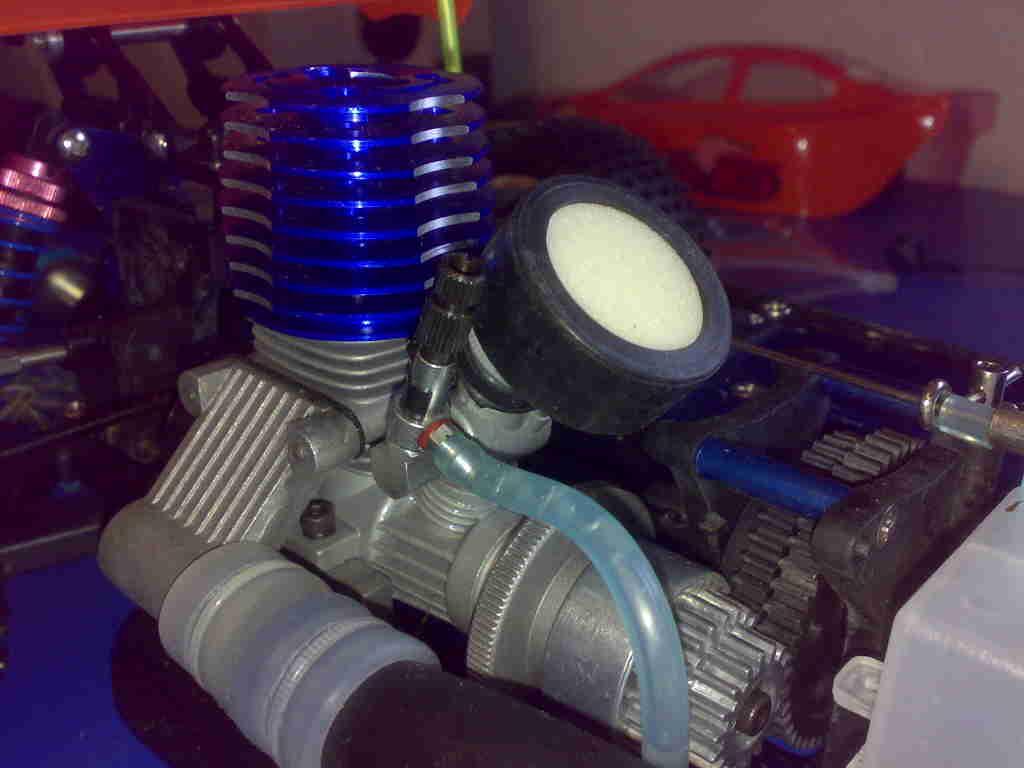

Am un buggy de cateva saptamani (l-am primit cadou) si am descoperit o lume noua de atunci. Dupa doua mici incidente in care mi-a zburat aceeasi roata fata stanga am reusit sa o repar cu acrilat (material dentar) ba chiar sa-i fabric piese de schimb. Zilele trecute am pornit masina turata ( nu pornea altfel) si am reusit sa-i topesc mecanismul acela interior de la clopot care era din plastic ( asa pare ). Buggy-ul este chinezesc de la firma Master, modelul VH-X5. Stiu e o mare teapa dar cu asta lucrez si as fi tare recunoscator daca m-ati ajuta si pe mine cu sfaturi...de unde pot sa schimb ambreajul..poate aveti voi.

Cred ca aicea trebuie niste poze ca sa vedem mai clar la ce anume te referi cind spui "mecanismul acela din interior", sau detalii mai clare povestite. Acolo sunt mai multe piese (saboti, friction pad, suport saboti, si probabil altele depinzind de constructie).
Cred ca cel mai bine e sa masori cam tot ce trebuie ca sa poti incerca o "imbunatatire" ( a se citi inlocuire) cu un ambreiaj complet, mai solid, de la o firma serioasa (sunt destule). Piese care se vor potrivi direct fara modificari or fi existind dar e foarte putin probabil ca o sa le gasesti fara o cautare intensa si o cunoastere in profunzime a modelelor existente pe piata.

masina aia desi nu prea este normal are ambreiajul din plastic este o problema stiuta ca se topeste.......vezi de la cei care ai luat0o daca ti se ofera un ambreiaj mai puternic din aluminiu.....trebuie a gasesti ceva compatibil cu masina ta ceea ce este destul de greu

In lista de piese care alcatuiesc ambreiajul unui automodel termic singurele piese care pot fi de plastic sunt bacurile de ambreiaj. Ambreiajul tau este ori cu 2 ori cu 3 bacuri. La firmele bune, acestea sunt ori din teflon (teflonul nu se topeste) ori din aluminiu. Daca ai ambreiaj cu 3 bacuri te pot ajuta cu set de bacuri racing alu si set de arcuri aferente XRAY.

Este cu 2 bacuri Shaks :) iti spun ca avem amandoi automodele identice(aproape).

da adevarat graieste...sunt cu 2 bacuri :)((
