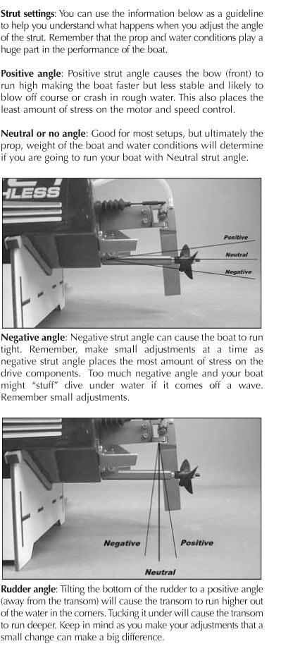

Zue, la 4 Dec 2007, 21:10, a spus:
Ma uit, dar nu inteleg, pentru ca nu se spune nimic de unghiul axului fata de orizontala.

Kaboom, la 4 Dec 2007, 21:57, a spus:
scuze am pus alt link dar pe acelasi site explica nu nuai unghiul tubului
http://classicthunde...comandments.htm
http://classicthunde...tUp/Depth_S.htm

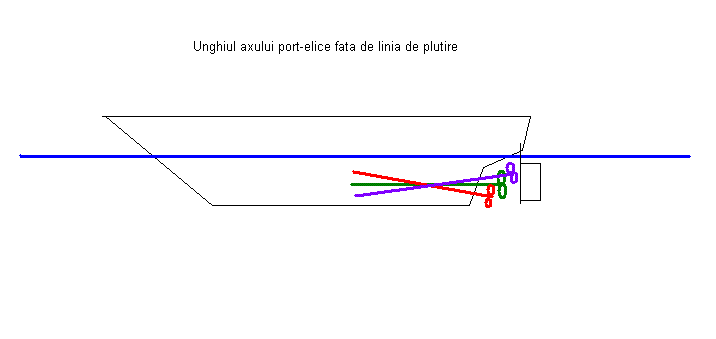

Ma intereseaza daca stiti care e comportamentul barcii (in functie de viteza) in cele 3 configuratii din desen. Se pot distinge 2 cazuri diferite: cand coca ramane in apa in mers si cand coca iese partial din apa (la viteza mare).

Kaboom, la 6 Dec 2007, 20:50, a spus:
oricare din pozitiile desenate de tine poate fi optima la un moment dat. pe do o parte ai vectorul fortei de propulsie datorata elicei; pe de alta parte ai vectorul fortei de inaintare, paralel cu oglinda apei) al navei caruia i se opune vectorul fortei de frecare cu apa, aerul, etc.
vectorul fortei de propulsie tinde sa se suprapuna cu cel de inaintare.
daca barca e perfect echilibrata, relativ la CG al profilului navei, si ai tubul paralel cu oglinda totul e perfect. dar asta e valabil la navele clasice, asemanatoare cu ce ai desenat tu.
la navele de viteza, avand supramotorizare, cand barca intra in glisare, ea nu se mai sprijina practic pe apa - ci doar pe elice. si aici apare o situatie de echilibru, relativa la vectorul de propulsie si centrul DINAMIC de greutate. daca barca e echilibrata corect pentru viteza de mars, atunci elicea va fi perpendiculara pe apa. daca incetinesti, prova tinde sa se ridice si atunci trebuie sa compensezi modificand unghiul vectorului de propulsie - ce ai desenat cu linie rosie.

cand bagi gaz, barca se ridica pe elice si botul tinde sa cada.
intr-o barca 1:1 la viteza mica ori te ridici in picioare ca sa vezi peste prora, ori cobori trimul.
