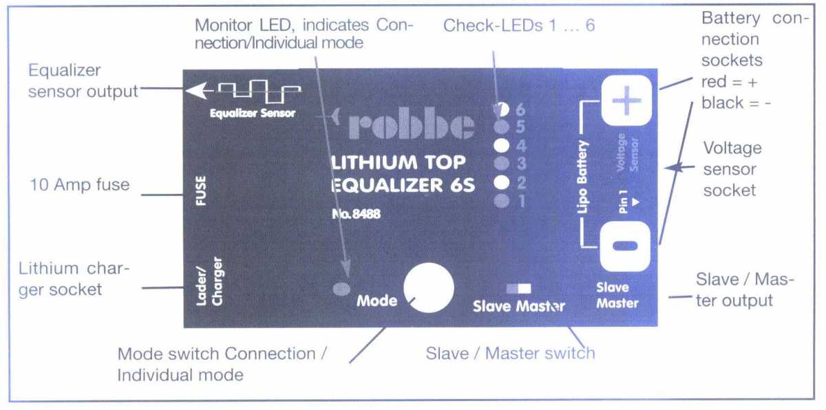

E bine! Conform teoremei << putin, dar la maxim>> per ansamblu e bine... Am comandat egalizorul, mai am de luat acumulatorul... :) E belea ca m-am bagat in mai multe proiecte de o data, si e greu, dar ies eu la capat...
Multumesc de raspunsuri!
