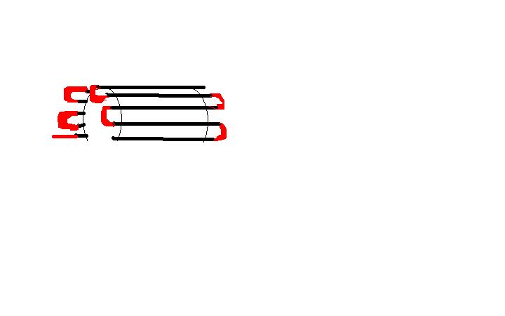

Postat 15 December 2007 - 04:40 PM
ideia mi se pare buna,totusi cred ca ar mai trebui inca vreo 3 tuburi de lungul motorului ca sa aiba eficienta mai mare.distantele in cazul acela mi se pa cam lungi.
sistemul acesta l-ai facut tu?l-ai probat?as vrea sa stiu cum se comporta ca si stiu daca il fac pe acesta! http://www.rhcforum....tyle_emoticons/default/smile.gif

Postat 08 February 2008 - 03:45 PM
TAMIR, la 8 Feb 2008, 13:29, a spus:
iulica_ff, la 15 Dec 2007, 19:42, a spus:
Daca ai o mica fabrica(de prelucrari mecanice) acasa.
Asa ca mai bine ai cumpara asa ceva:
http://www3.towerhobbies.com/cgi-bin/WTI00...0001P?&I=LXMTZ6
Nu cred ca nu vei reusi sa repozitionezi motorul cu 2-3 mm mai sus.
si pt cei catva $ sa plateasca 30 +vama.
poza era doar ca sa ii dau idei, se poate face foarte simplu:
teava de cupru cu diametrul interior un pic mai mic ca cel al motorului, se taie la lungimea dorita, se taie un arc de cerc din tub(partea de jos care deranjeaza), se sudeaza cu staniu sau cositor tuburi de 3 mm diametru, tot din cupru, pe lungimea racitorului iar circuitul se inchide cu furtunuri de silicon.
nu cred ca e asa de greu, doar ca trebuie sa ai un pic de imaginatie si sa mearga capul :)
