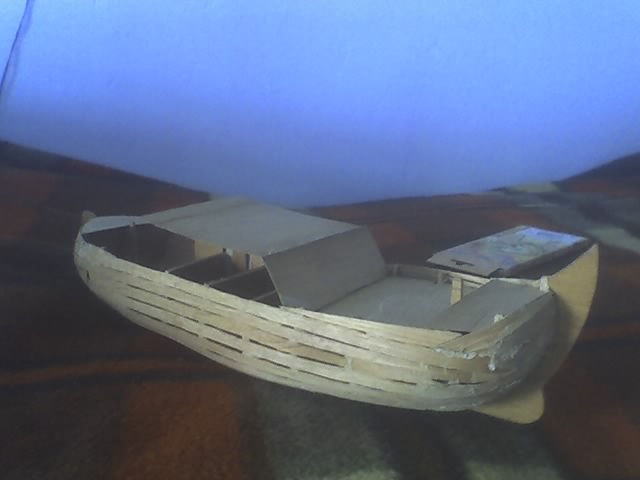

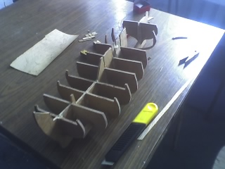

baieti vam spus k am inceput sa construiesc un iacht olandez. cu chiu, cu vai si cu putinul timp pe care lam avut, am reusit sa ajung intrun punct pe care vreau sa il depasesc cit mai repede... :(.
iata si realizarea...
  • Imagine atasata: post-29-1193226046.jpg
carefull... it stings

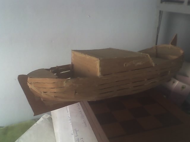

  • Imagine atasata: post-29-1193226105.jpg

astept cu drag sugestiile voastre si indrumarile de care stiu k am f f f multa nevoie... multumesc anticipat.

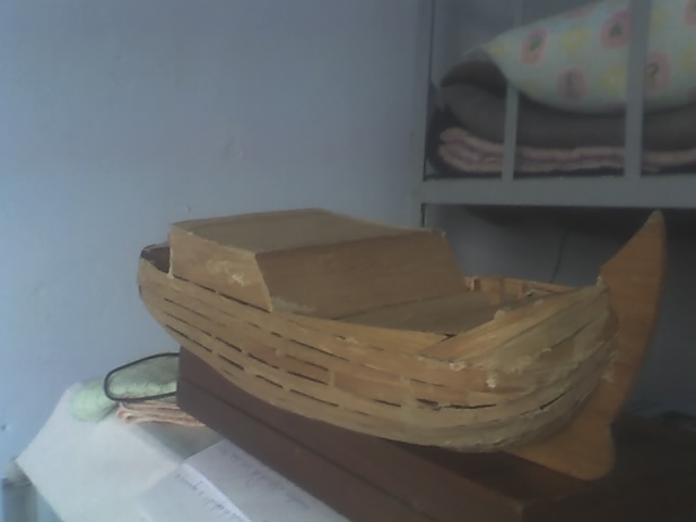

baietii am si eu o rugaminte... dupa cum ati observat am terminat primul strat de file de pe barca dar am o problema... nu am de unde sa fac rost de filele care vreau sa le folosesc la al 2-lea strat. vreau sa le fac din lemn de prun... dar nu am unde sal prelucrez. inafara de taierea la circular nu mai cunoasteti nici o metode? va rog sa-mi raspundeti cit mai repede. multumesc anticipat. salve
#5 Useril este offline   scorp
  • Postari: 84
  • Inregistrat: 12-August 07
Postat 04 November 2007 - 11:20 AM
si aici e si continuarea...
  • Imagine atasata: post-29-1194168049.jpg

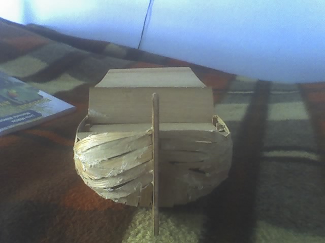

Postat 04 November 2007 - 11:28 AM
  • Imagine atasata: post-29-1194168503.jpg

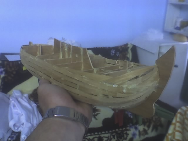

Postat 04 November 2007 - 11:30 AM
  • Imagine atasata: post-29-1194168600.jpg

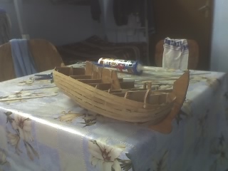

  • Imagine atasata: post-29-1194168653.jpg

dak aveti sugestii... pareri... va rog sa mi le impartasiti. salve(de tun)

Salut! De ce ai lasat spatii intre baghete? Asa zice planul?
Cred ca e destul de greu sa-ti faci singur baghete daca nu ai fierastrau circular. Cel mai simplu e sa la cumperi.
#13 Useril este offline   scorp
  • Postari: 84
Postat 04 November 2007 - 01:49 PM
am lasat spatiu intre baghete pt k e primu strat si nu mam strsat asa mult la el. o sa le umplu cui un chit si cu aracet. ce sa cumpar, fierastrau circular? cum e ala?
#14 Useril este offline   kno3
  • Postari: 1077
Postat 04 November 2007 - 02:12 PM
Pai daca te stresai mai mult la primul strat nu mai aveai nevoie de al doilea ;)
Cam asa arata un fierastrau circular:
http://www.scule.detop.ro/images/gts27.jpg

Ok, am vazut cam ce inseamna "primul start".
Parerea mea e ca pentru al doilea, sa incerci sa il invelesti cu "baghete" taiate cu cuterul din
furnir de buna calitate. (poate nu chiar lemn de prun, ca e greu de gasit) dar macar din alte baghete.
Cu ajutorul unui cuter si o rigla buna, ceva ambitie si ceva rabdare , potzi taia niste fisii din furnir de toata
frumusetea pe care sa le lipesti cu grija si f finut peste "primul start"
Oricum si primul start mai necesita o chituire zdravana ca acum nu arata prea fericit.
In locul primului strat din baghete grosolane, sincer eu as fi folosit un polistiren lipit intre coaste si slefuit apoi la
forma dorita. Ar fi fost un strat la fel de bun de sustinere si cu munca mult mai putina.
Ce zici?
Incearca faza cu furnirul si ai sa vazi ca ai succes
PS. Atentie la faza cu grosimea fisiilor. sa fie cumva la scara , daca vrei sa arate bine la final.
Si nu uita ca fisiile se subtiaza la capete, asfel incit la sfirsit suma latimilor fisiilor sa fie cumava aproape egala
cu lungimea coastelor. Sau , vezi ca exista si metode de imbinare la fel de istete, asfel incit la sfirsit , totul sa arate
bine
Spor la treaba ca ai nevoie

De fapt baghetele ar trebui sa fie putin curbe, in concordanta cu forma navei. Asa erau si in realitate!
Pentru primul strat am facut "scanduri" din placaj de 2 mm taiat cu traforajul, controland de fiecare data forma necesara a urmatoarei "scanduri" cu un sablon din carton subtire in asa fel incat sa se potriveasca perfect, fara goluri intre ele. Dezavantajul la sistemul asta cu placaj este ca, in momentul in care il slefuiesti, incep sa se vada "straturile" care formeaza acel placaj, deci acest sistem poate doar sa fie vopsit, nu poate fi lasat aparent.
Subscriu ideeii ca, daca nu vrei sa-ti prinzi urechile in baghete, e mai simplu sa "umpli" spatiul dintre coaste cu un material, care poate sa fie polistiren sau chiar bloc de balsa. In felul asta obtii un corp de forma perfecta cu mai putina bataie de cap.
Daca vrei musai sa faci o coca in doua straturi, cu spatiu gol in interior, e mai simplu sa fie placaj, adica putin mai gros si elastic, si din foaia respectiva poti taia forma curba a "scandurii". Daca ai face asa ceva direct cu foi de furnir, s-ar "trage" pe coaste si ar iesi o forma colturoasa a corpului. Se mai poat face cu baghete late si subtiri din lemn de rasinoase, care se pot decupa corespunzator la imbinari si rezulta in principiu acelasi lucru. Baghetele de rasinoase se pot pe urma slefui precis, ca sa iasa forma rotunjita a corpului. E o tehnica buna de folosit in special la scari "mari".
Pe urma vine chinul cel mai mare, cu baghete SUBTIRI din lemn de prun, care se inmoaie si se indoaie dupa cum este necesar. Contrar parerii generale, prunul nu e greu de gasit, doar prin toata Romania cresc pruni, insa ideal ar fi sa le poti taia la un circular fin. AICI e marea durere, nu toata lumea are acces la asa ceva... eu apelez la un prieten care are. :)
In final, trebuie mereu tii cont de felul cum se procedeaza in realitate la asemenea nave ar acolo unde se "incaleca" scandurile din cauza formei rotunde a corpului. Atunci cand incepeau sa se incalece, mesterii care construiau nava aveau sisteme elaborate in care sa "piarda" scanduri, adica doua scanduri se imbinau una in alta si mai departe se mergea cu una singura. Existau mai multe sisteme. Englezii faceau intr-un fel, olandezii altfel... Am sa incerc sa scanez o imagine dintr-o carte sa-ti arat!

Deci, eu as fi facut asa.
Faceam structura barcii din placaj si umplut intre coaste cu polistiren.
Dupa care pe forma deja existenta , ma apucam sa pun un al doilea strat din furnir
eventual daca modelul o cerea si cu scinduri suprapuse , puse si lipite cu grija
asfel incit la final sa nu am mult de slefuit. (adica si bagletele din furnir, slefuite in
prealabil)
Scopul final e de fapt sa obtin ceva cit mai frumos, si cu eforturi minime.

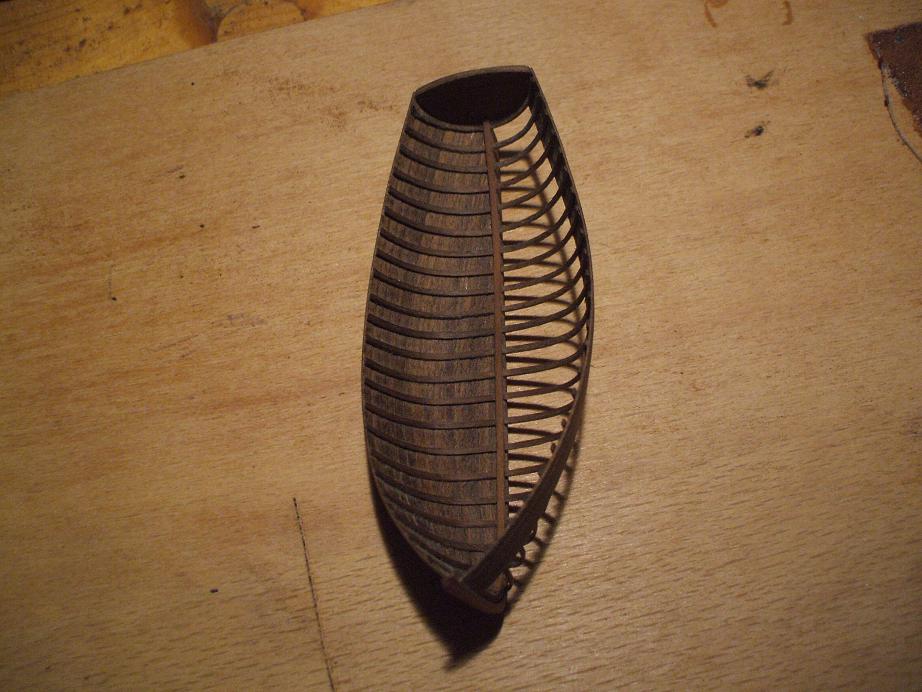

Ce se poate face din furnir(de nuc):
  • Imagine atasata: post-29-1194627447.jpg
