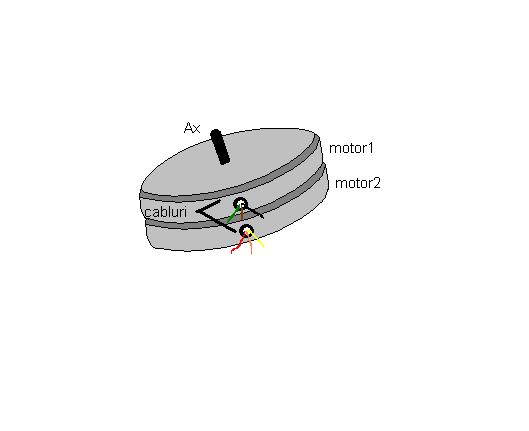

@rast
eu sunt un pusti de 21 ani si chiar vreau sa-mi pierd timpul la batranete cu mici cotrobairi prin scule, rotite,si multa imaginatie, exact ca un inginer, eu sunt student la robotica in poli la I.M.S.T, anu 2, mai am da mancat o gramada de mamaliga :), sa ajung unde vreau...momentan in acest site gasesc ce vreau: roboti, avioane, orice tehnic!!!
acum sa trecem la subiect: eu nu le am cu programarea, eu sunt cu mecanica mai mult, asta invat la facultate si as putea sa te ajut, daca pot, sa implemantezi softul pe un "hardware" cat se poate de bun si de futurist!! bafta multa!!!!!
PS: sper ca nu am spus numai aberatii, k erau din suflet :D
