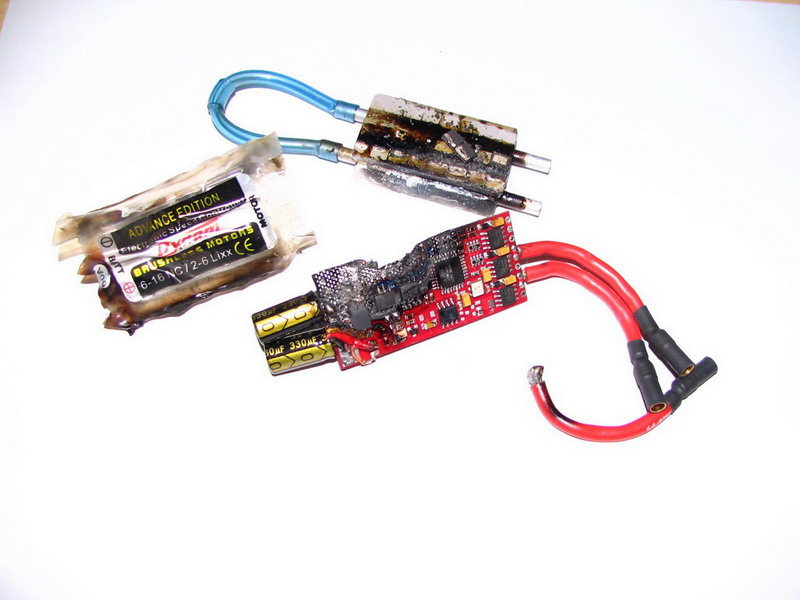

UN LUCRU STIU SIGUR DAR POATE TOTUSI NU ARE LEGATURA : CA ACUM O SAPTAMANA SI CEVA NU DUMINICA TRECUTA , CEALALTA A MERS BARCA OK ! IN SCHIMB DUMINICA TRECUTA AM IESIT CU EA DUPA CE AM DAT TOATA VASELINA AFARA DIN AX (AM CURATZAT AXUL OGLINDA IN INTERIOR) SI APOI I-AM DAT CU ULEI SPECIAL PENTRU METAL DE LA ROBBE COD 5531 SI APOI S-A INTIMPLAT CE S-A INTIMPLAT ! CA O FI VRO' LEGATURA CU SCHIMBAREA LUBRIFIERII NU STIU POATE DA SAU NU ?

"si totsi ceva la stresat pe regulator" ..... probabil WODOO.... la mine WODOO apare destul de des http://www.rhcforum....tyle_emoticons/default/tongue.gif

Si totusi ceva l-a stresat pe regulator ?
...sarcina!
Astea sunt regulatoare aero,unde problema se pune cu totul altfel!Finalii smd cu care sunt echipate regulatoarele respective ,daca nu au o racire adecvata(cel putin 100cmp de suprafatza radianta),crapa instantaneu.Solutia ,pentru varianta navo,este modificarea regulatoarelor din start,adica de noi.Pentru asta,cumperi un regulator BL ,ieftin,il desfaci,scoti finalii smd si inlocuiesti cu altii in capsula normala,bineintzeles pe un alt cablaj separat.Cu putina munca succesul este asigurat.De pilda pentru regulatoarele cu frana,finali complementari poti folosi perechea
IRF 3205-IRF 4905, iar pentru reg echipate cu finali canal N ,IRF 1405 .

pt. ipsihi : si totusi firma ca
BK Marine
Schulze
Castle Creations
Hacker
Kontronik
produc reg. pt. navo cu mosfet-uri smd si care merg cu motoare suparate nu gluma ( ala de la robbe e pistol cu apa ) deci nu neaparat ca sunt smd-uri e problema ci alta ? E adevarat alea nu costa 160RON ci de 3-4 ori mai mult sau chiar mai mult . Dar probabil ca amperii la firmele adevarate sunt amperi adica ceea ce scrie aia e , daca scrie 80A pai 80 de amperi continuu duce daca e de la una din firmele de mai sus iar amperii chinezesti sunt ca statura chinezilor adica mai mici altfel nu se explica de ce unul sa zicem de navo chinezesc la 60A continuu crapa pe un motor care suge maaxim 57A iar altul de firma buna tot de 60A mai mult ca sigur nu crapa !

@Vincent Ai masurat TU amperii aceea? In general pentru controlere care nu sunt de "firma" este bine sa iei cel putin de 1,5 ori mai mult decat scrie pe motor si vei avea mult mai putine surprize. Aceeasi constatare si pentru motoare, motorele chinezesti care nu sunt de firma ( pentru ca 70% din produse se fac in Asia chiar si cele de firma, doar ca cele de firma au alt standard de calitate) absorb mai multi amperi. Mai pune si greselile nostre in ecuatie si prajeala este gata.

Ma refeream nu la licente facute in China ci la firmele originale chinezesti si orice mi-ati zice firmele raman firme indiferent de domeniu iar firmele autentice chinezesti sunt categorie aparte la calitate si chestia asta e testata si para testata de'a lungul timpului de mine si de altii asa cum am zis nu e vorba numai de modelism.

eu personal nu cred ca s a ars din cauza "firmei".........folosesc acelasi controler pe care il "frec"destul de mult........am 9 pakuri si pot sa spun ca rezista f. bine.......chiar nu se incalzeste deloc.......basca l am mai si inundat de cateva ori...........dar este protejat cu spray si are racire cu apa si un ditamai coolerul.......... :D :) ,........eu cred ca, folosind curenti de descarcare destul de mari, o picatura de apa poate face ravagii, sigur dupa parerea mea asta i a venit de hac,........ESC - ul respectiv are protectie la ax blocat, si la suprasarcina (chestii testate de cateva ori de mine)
