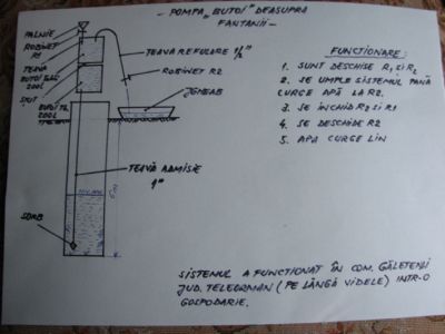

Initial, acest tip de pompa a fost folosit de banatenii care fusesera deportati in Campia Baraganului si erau la mare distanta de ape curgatoare. Butoiul folosit era din lemn. In zilele noastre acest sistem a functionat in comuna Galeteni, jud. Teleorman. Proprietarul acestui sistem cred ca o tinea din amuzament (datorita debitului mic si a celorlalte componente), pentru ca iriga gradina cu o pompa electrica.
  • Imagine atasata: post-8-1181827194.jpg

Aceasta pompa se doreste a fi un perpetuum mobile !!!
In momentul in care deschizi R2, apa se va scurge incetisor in fantana !!!
... poti incerca o macheta la scara redusa si te vei convinge
Poate sistemul functiona dar nu ai vazut tu tot !!!

pare-se ca exista un sorb in fantana
si din cate stiu eu, sorburile au o supapa care impiedica golirea coloanei de apa....

Asa ceva nu va functiona niciodata. Este un perpetuum mobile de speta intai.

Asta este mai degraba o schema de amorsare a unei pompe electrice situata la suprafata , de exemplu in locul celor doua bazine deasupra putului. Sorbul de pe fundul putului trebuie sa aibe o clapeta pentru a permite circulatia apei intr-un singur sens , ca altfel nu s-ar putea amorsa.

Poate functiona. E super simplu.
Vidul creat in butoiul superior pe seama consumului, poate pune divaisul in miscare.
Oricum schita e defecta nitel (diametrul tevilor invers, respectiv butoiul superior nu poate fi plin ochi, ca sa functioneze).
Nu e nevoie de valva unisens. Nu se dezamorseaza daca butoiul inferior e ochi si robinetul nu rasufla
