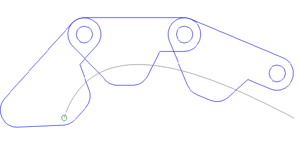

uite un exemplu sper sa ti fie de folos
  • Imagine atasata: post-36-1182806285.gif

degetul:
  • Imagine atasata: post-36-1182806398.png
respecta si vei fi respectat

Postat 26 June 2007 - 01:28 PM
cpt.Aly, la 25 Jun 2007, 23:18, a spus:
Nu imi e, citeste postul de sus.
