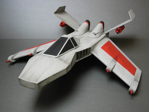

Salutare,
Am zis ca nu postez pana nu e gata modelu, da nu mai am rabdare, si oricum stau sa se usuce poliuretanu :wub: asa ca va prezint noul meu depron :D
In primul rand, planurile sunt de pe net, de la adresa :
http://www.modelbouw-hans.nl/
Singura modificare la acest plan, e ca l-am marit aproape dublu :wub:
Deci acu are o anvergura de 1.1m si o lungime de 0.9m
Asadar asa ar trebui sa arate gata:
  • Imagine atasata: post-2-1180276985.jpg

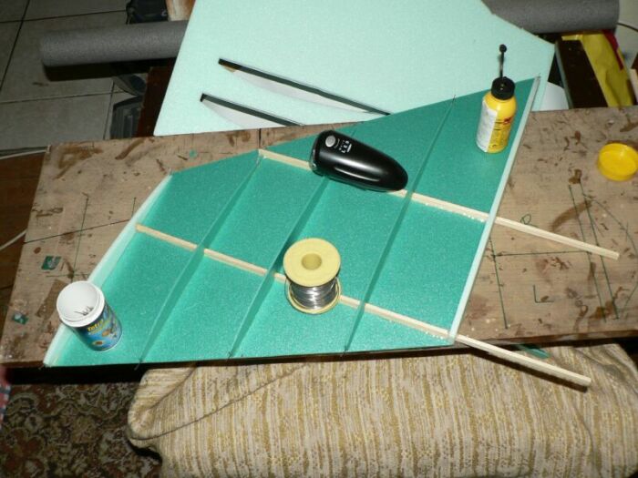

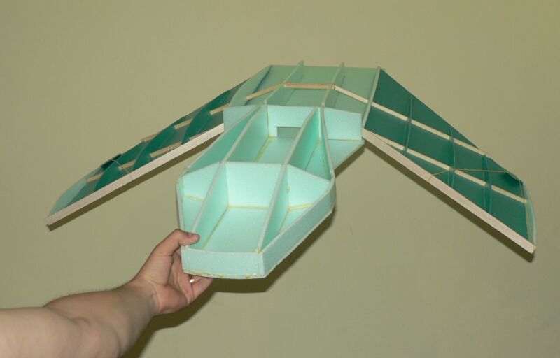

Si asa a inceput ... sa prinda aripi :wub:
  • Imagine atasata: post-2-1180277215.jpg

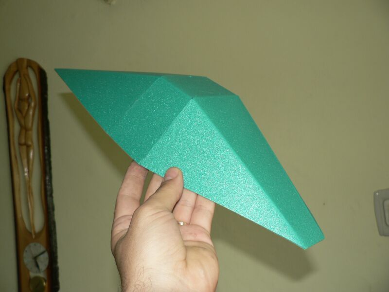

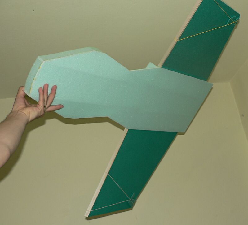

Fuselajul cu aripile langa, doar ca sa am o idee de marime ... si m-am speriat un pic ce-i drept .

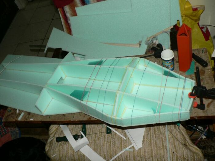

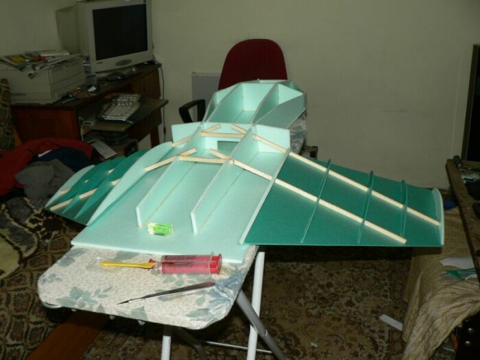

Aici continuam cu fuselajul, elasticele sunt un ajutor de neinlocuit cand ai unghiuri ciudate de realizat. Poti pune tensiune mai mare adaugand cateva in plus. Muchiile vor fi slefuite oricum, asa ca aici nu am protejat cu nimic, iar elasticele s-au adancit un pic in depron.
  • Imagine atasata: post-2-1180277618.jpg

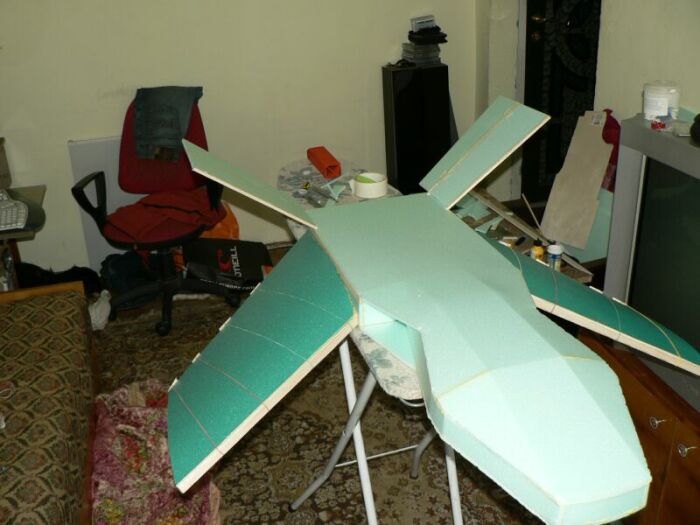

montarea aripilor, cu epoxi pentru rezistenta mai mare. Modelul va ateriza pe aripi, adica pe capetele aripilor o sa ingrop niste roti. Inca nu stiu cum :lol: dar mai e pana acolo.
  • Imagine atasata: post-2-1180277797.jpg

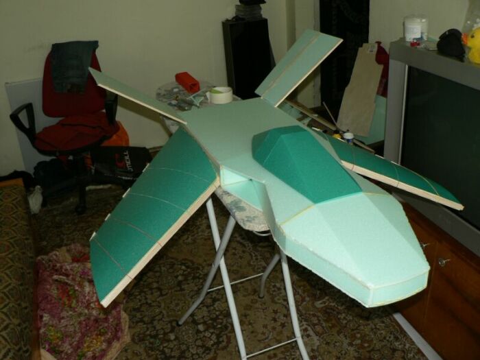

Postat 27 May 2007 - 05:02 PM
Aici e deja cu aripile imbracate complet, si fuselajul acoperit. Ampenajele sunt infipte doar de forma inca, mai e de lucru cu ele un pic...
  • Imagine atasata: post-2-1180278142.jpg

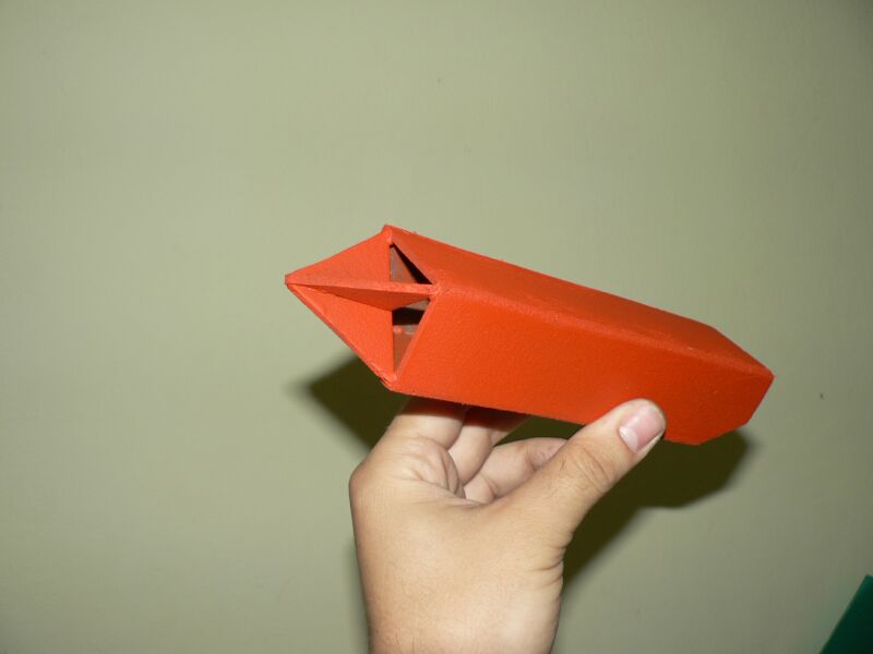

Asta e stadiul la care am ajuns cu el, si in plus am decupat tot restul pieselor.
Sunt tare curios cum se comporta in zbor.
O sa fie echipat cu un motor AXI 2820/8 . Elicea inca nu stiu de care o sa pun, m-am gandit la o tripala... mai vedem :lol:
A si inca un detaliu care e gata, rachetele de pe ampenaje . Pun si o poza cu una dintre ele. Gata vopsita
  • Imagine atasata: post-2-1180278855.jpg

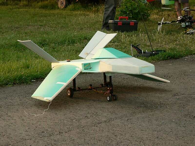

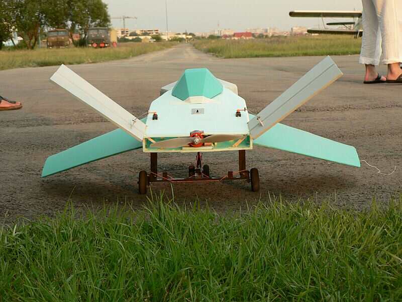

Si in sfarsit un update la Descent

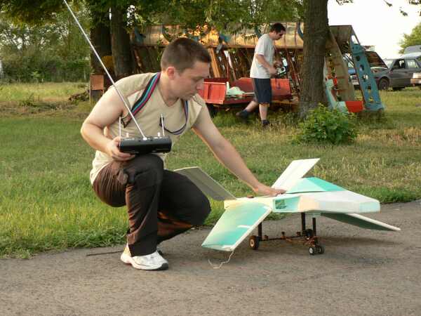

L-am terminat, si Calin mi-a proiectat si construit un tren de decolare de toata frumusetea. Este detasabil si folosit doar la decolare. Si ca sa nu loveasca in elice, se pliaza complet odata ce modelul s-a desprins. E o bijuterie de tren ;)
Pe langa toate astea, suportul care sustine botul avionului, nu se pliaza pana cand nu se pliaza cele doua suporturi din spate, asta ca sa nu cada botul cumva la decolare.
Asa arata modelul gata de zbor pe trenul de decolare.
  • Imagine atasata: post-26-1181513195.jpg

#21 Useril este offline   Intruder
  • Postari: 256
  • Inregistrat: 04-June 03
Postat 11 June 2007 - 12:12 AM
inca una langa mine, asa ca sa se poata raporta ca marime

Postat 11 June 2007 - 12:24 AM
Ieri a fost o zi nefasta pentru sarmanul Descent. Adica am incercat o decolare cu pista scurta, si a fost foarte aproape de dezastru. Cauze multiple.
1. unghi de incidenta prea mic pe trenul de decolare, nu am tinut cont ca la gaz maxim coboara botul un pic, fiind pusher.
2. pista scurta, normal ca s-a terminat repede ;)
3. am tras un pic cam repede cred de profundor pentru ca se termina pista, astfel modelul nu a luat destula viteza.
Rezultatul, modelul a dat i iarba, a sarit de pe tren, trenul a dat in elice, elicea s-a rupt, si am taiat imediat motorul.
Modelul a urcat din viteza pe care o avuse cam 4-5 m foarte elegant, timp in care am avut proasta idee de a porni motorul. Normal ca de la vibratiile imense s-a rupt tot mountul motorului, si a intrat motorul in model. Ca norocul ca motorul l-am oprit repede, si avariile nu au fost majore. O sa pun un film pe Youtube zilele astea, si promit sa dau un link.
Asta a fost ieri.
Azi, dupa o noapte de teamwork cu Calin, l-am repus pe picioare complet, si trenul a fost reparat si imbunatatit.
Am prelungit suportul de tren in bot cu 13mm ca sa ridicam botul mai sus la decolare, relipit si intarit motor mountul, si Seba ne-a salvat cu o elice noua, ca eu nu mai aveam. (Modelul asta vroia sa zboare neaparat ;) )
Azi totul a mers struna. Prima decolare un pic stangace, am turat prea brusc motorul si datorita cuplului motor, modelul s-a inclinat un pic, si s-a deprins prea repede de pe tren. Dar avea deja destula viteza asa ca a urcat foarte frumos.
Zboara surprinzator de bine. Foarte stabil si incredibil de manevrabil. Si foarte rapid :)

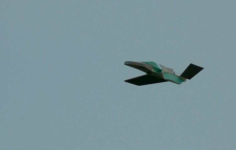

A doua decolare am crescut turatia treptat si totul a mers super. Modelul s-a despris elegant de tren, iar acesta s-a pliat instantaneu... decolare superba.
Am facut si tonouri, si looping, foarte manevrabil.

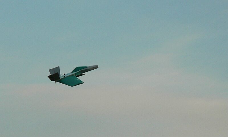

Si in plus arata bestial in aer. Are o alura frumoasa. (poate aici sunt subiectiv un pic... ;) )
Urmeaza vopsirea completa, si niste ornamente care inca lipsesc.

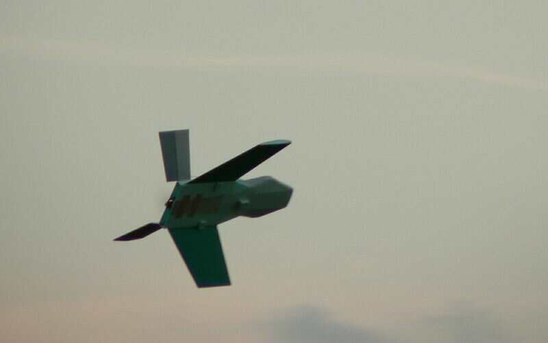

Postat 11 June 2007 - 12:40 AM
inca una tot in zbor. mai calitativa.
Am exagerat un pic cu comprimarea pozelor de frica sa nu depaseasca marimea maxim admisa...
