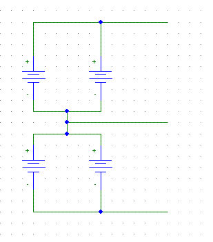

am doua packuri 1P2S 7.4V 1300 mAh fara mufa de balans. vreau sa fac din doua unu de 2P2S 7.4 2600mAh.
Vreau sa stiu cum vor fi legate firele de la mufa pentru echilibrare.
O schema mi-ar fi foarte utila.

Iata schema folosita si de mine. Este foarte important ca celulele puse in paralel sa aiba tensiuni egale in momentul conectarii. In caz contrar apar curenti foarte mari.
Cirip
  • Imagine atasata: post-8-1179095083.gif

Ai uitat sa-i spui omului culorile... Si Ordinea in conector...

e ok.
merci
