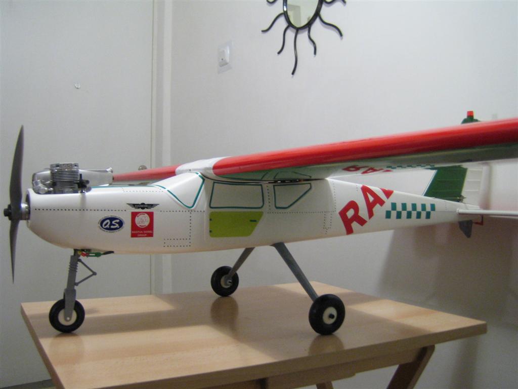

Salut tuturor,
Am terminat de construit primul meu Kit. Am ales un constructor italian renumit pentru modelele sale. Avionul este un trainer ( aripa sus ). Anvergura 1630 mm. Asa arata cand am deschis cutia...

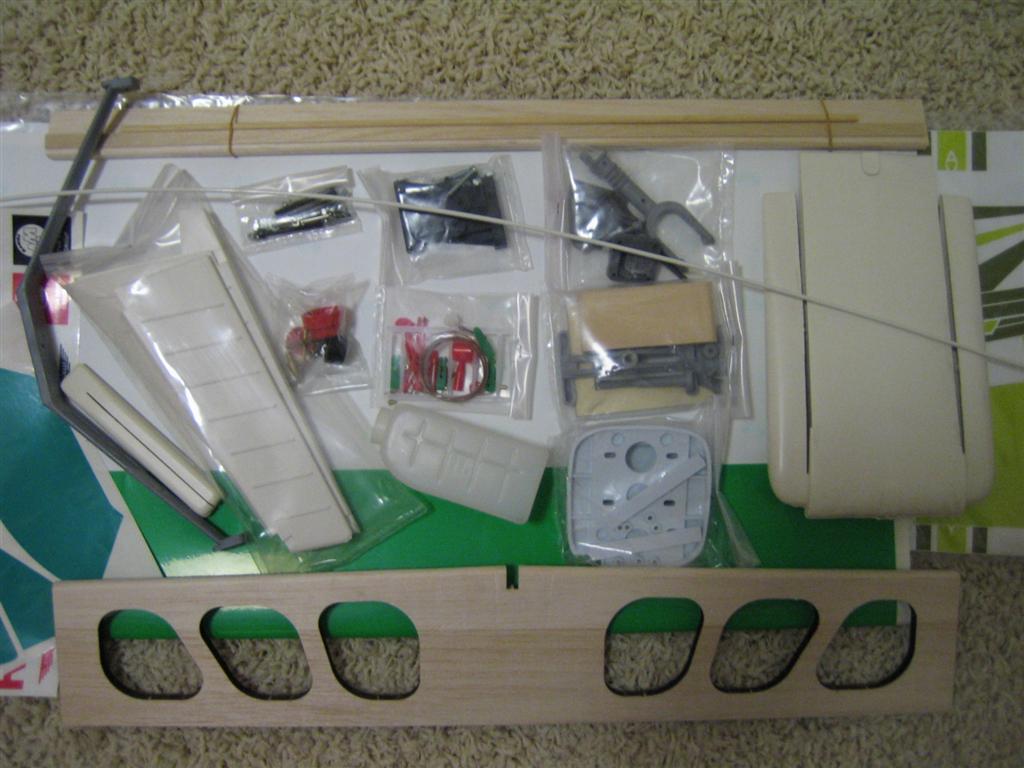

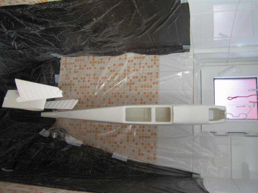

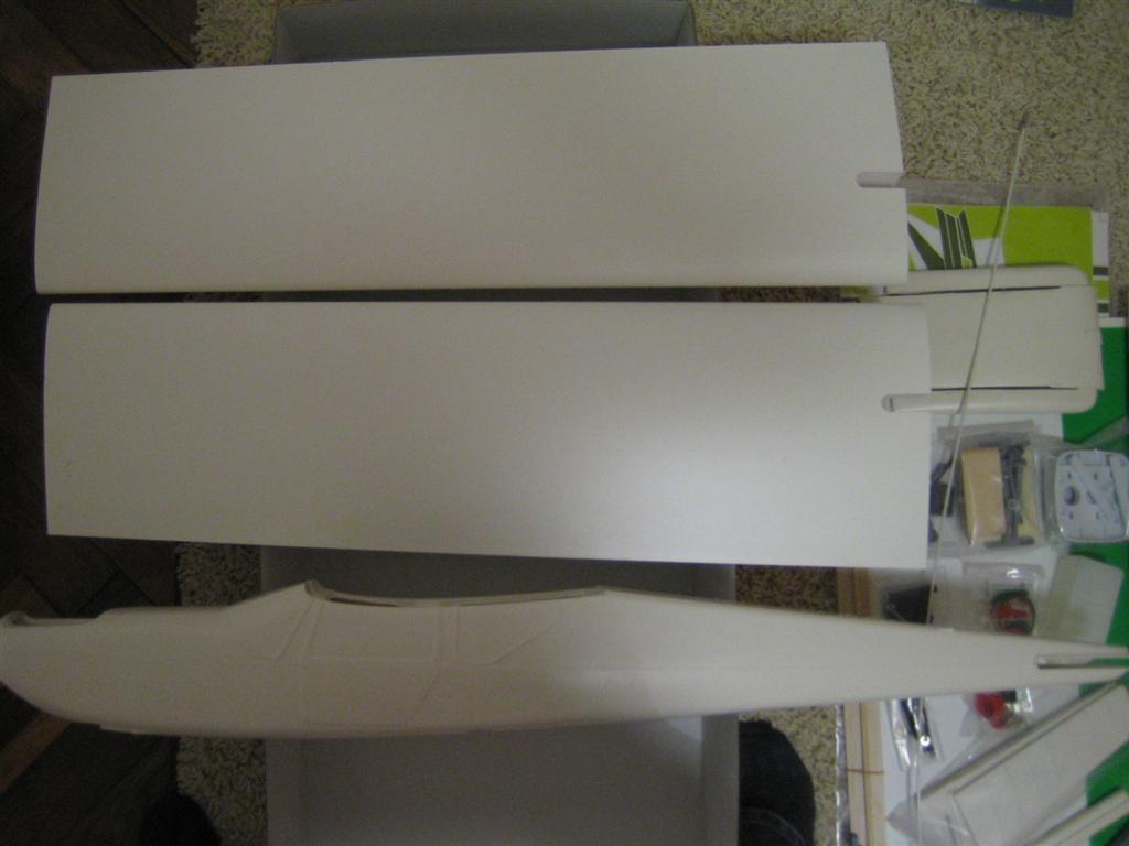

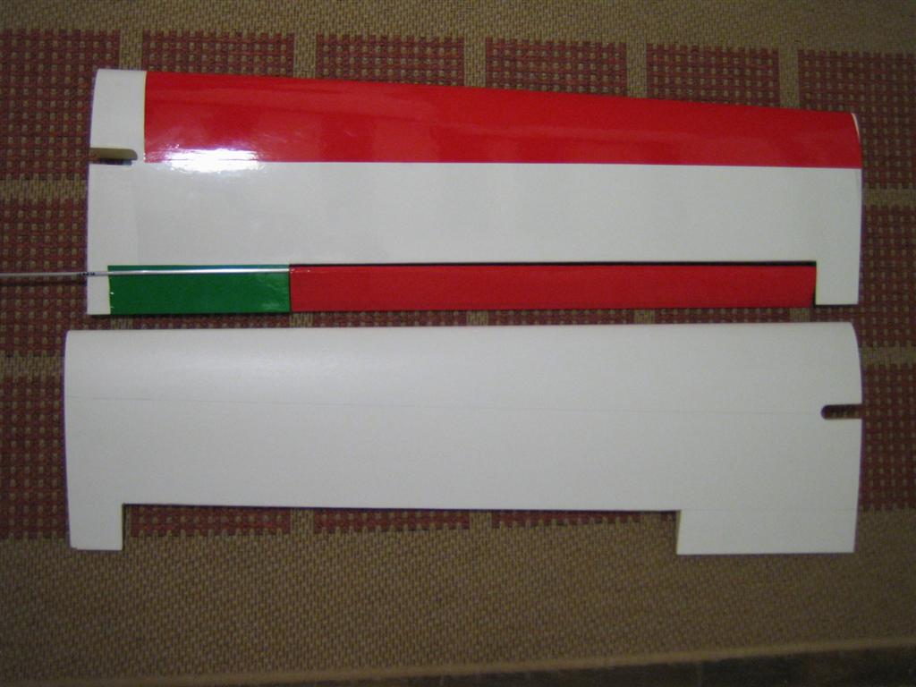

Am fost surprins cat am de lucru. Desi producatorul declara 90% gata construit, nu este asa. Modelul nu avea eleroane, nu era acoperit, asa ca, corect era sa declare 70%. Asa aratau aripile si fuselajul.
  • Imagine atasata: post-26-1172869161.jpg

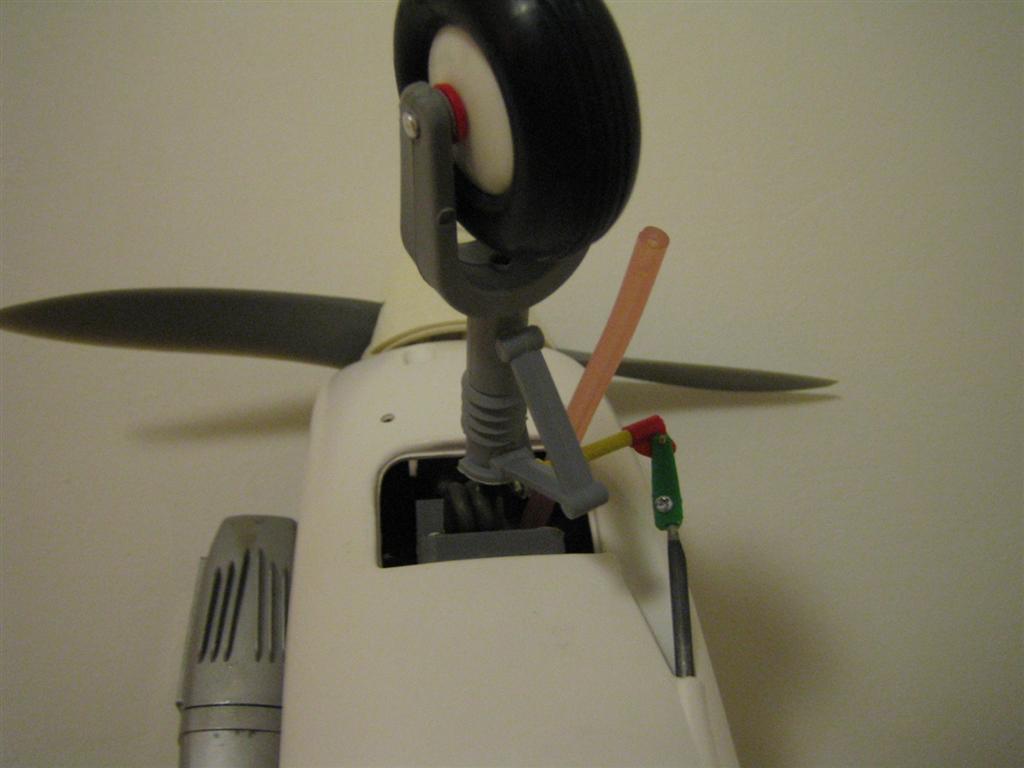

De amintit ca modelul a venit fara roti. Dar sa ne apucam de treaba. In continuare o sa insist pe partile de montaj carora le-am adus modificari fata de varianta propusa de producator. In primul rand fac acest lucru gandindu-ma ca poate ar fi util pentru cei incepatori ca mine.

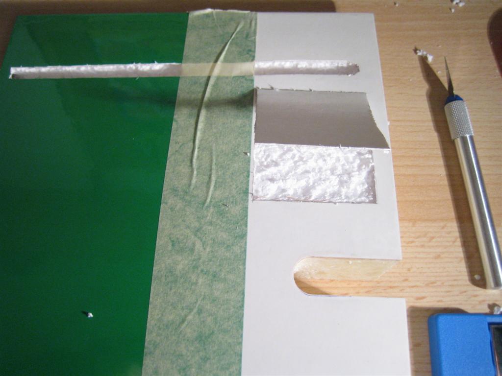

Prima data am decupat partlile din "plastic" si le-am debavurat. Partile din plastic sunt din Duraflex - un polimer foarte rezistent mecanic si care se prelucreaza usor cu sculele obisnuite de hobby. De asemenea se si vopseste foarte bine. Am vopsit toate partile din plastic cu o vopsea alba spray speciala pentru plastic. In prealabil am luat la smirghel fin cu apa toate partile ce trebuiau vopsite. Am amenajat in dus o cabina de vopsit.

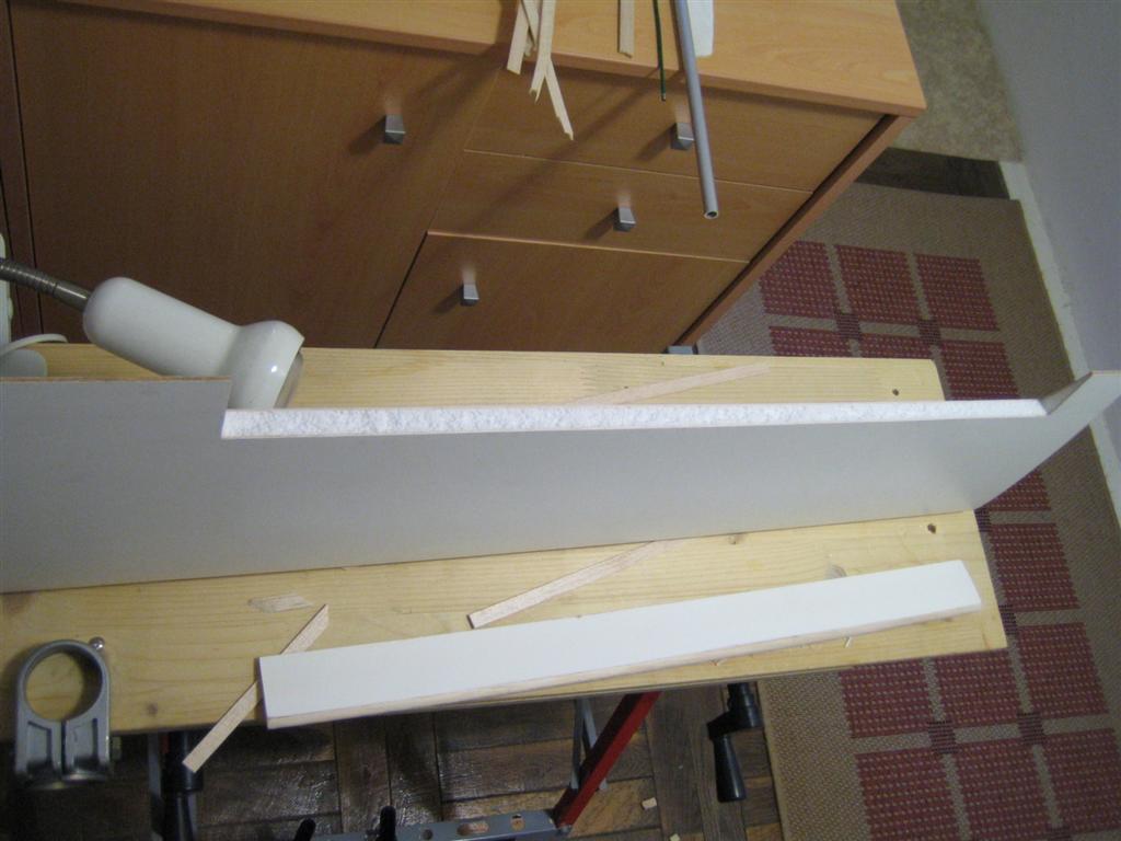

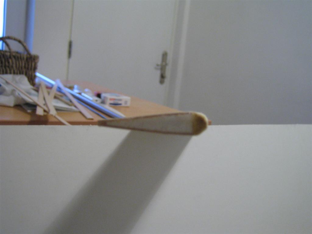

Postat 02 March 2007 - 11:25 PM

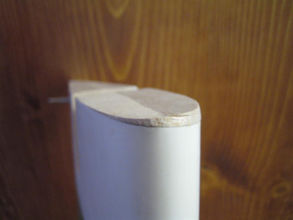

Apoi din eleronul decupat, am taiat 7 mm din partea dinspre aripa si cate 2 mm din partile laterale. In locul portiunii de 7 mm taiate, am lipit o bagheta de balsa pentru a creea intaritura pentru balamale. De asemenea am rontujit marginile exterioare pentru a se putea deschide. Pentru lipit am folosit epoxy. De asemenea am intarit cu epoxy si bordul de fuga.
  • Imagine atasata: post-26-1172870734.jpg
Aceasta postare a fost editata de CatalinB: 03 March 2007 - 01:08 AM

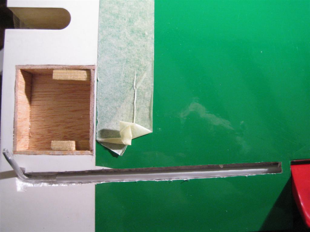

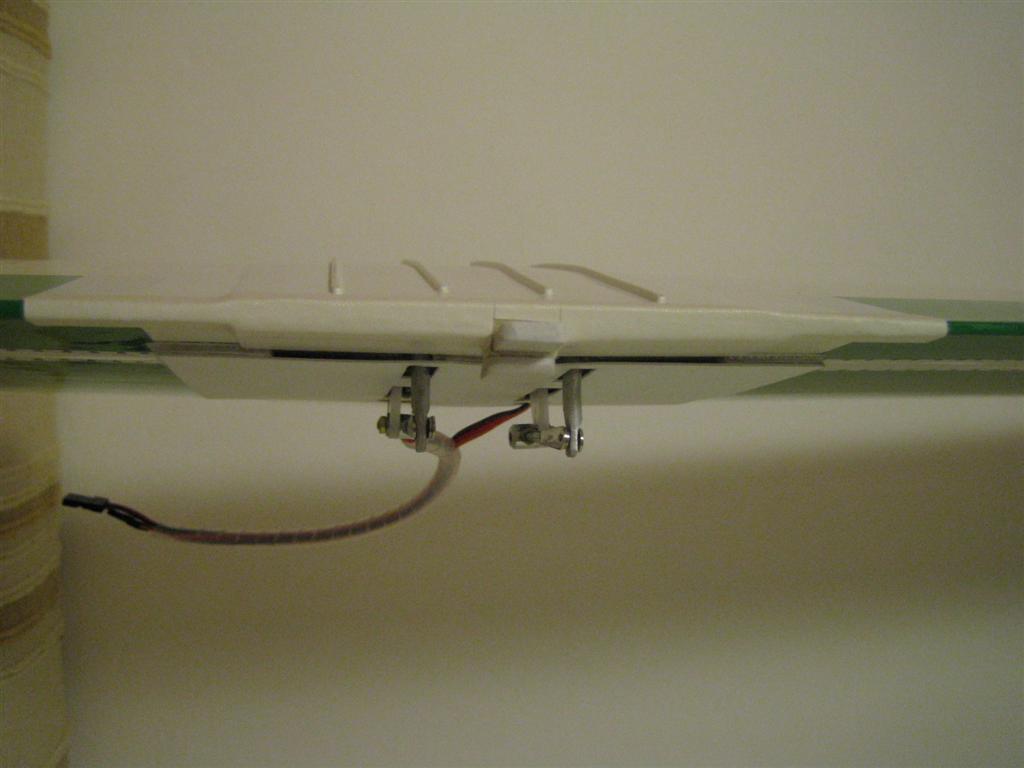

De la inceput m-am hotarat sa comand eleroanele cu servo independente ( cate unul pentru fiecare eleron). Pentru comanda eleronului am avut de ales intre doua solutii constructive: 1. echie pe eleron cu legatura directa cu servo care se monta langa eleron, iesit in afara fuselajului 2. tija prin aripa si comanda prin parghie la servo montat in aripa in dreptul fuselajului. Am ales varianta 2 desi a fost mai complicata. Am preferat ca servo sa nu fie in afara fuselajului. Pentru comanda am folosit o tija de duraaluminiu care sa fie rigida la torsiune. Un capat l-am indoit la 90 grade ( la cald! ) si l-am introdus in eleron cu epoxi. Celalat capat l-am indoit din nou la 90 de grade insa intr-un plan perpendicular pe cel indoit la capatul eleronului. De acesta se va lega legatura la servo. Insa inainte de al indoi am introdus pe el o bucata de teava de aluminiu. Pentru partea din aripa prin care trece aceasta tija am sapat un sant in care am introdus teava de aluminiu si am rigidizat-o in aripa cu epoxy. Astfel am realizat un lagar pentru teava care transmite miscarea la eleron. Peste teava am pus balsa si am slefuit la nivel.
  • Imagine atasata: post-26-1172872411.jpg

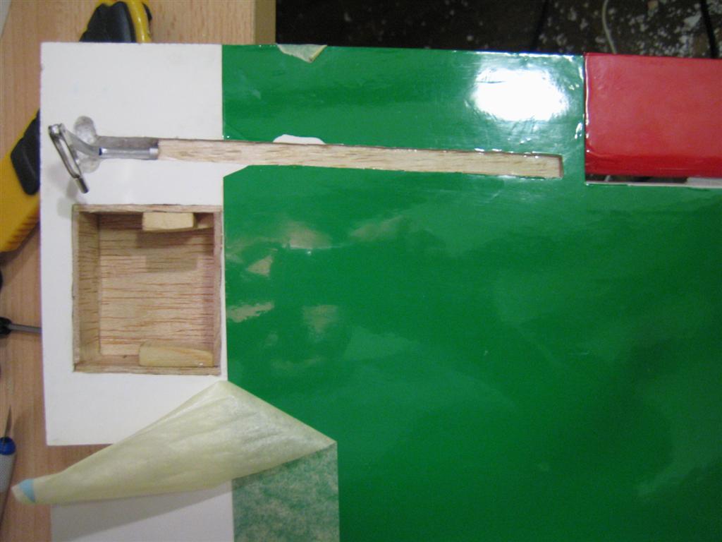

Postat 03 March 2007 - 12:00 AM
Poate din poza de mai jos este mai clar cum am realizat comanda la eleron.
  • Imagine atasata: post-26-1172872839.jpg

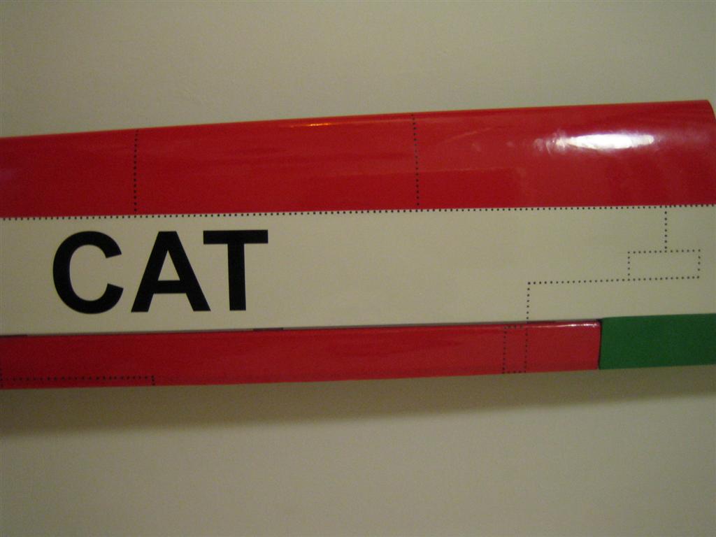

Insa am uita sa spun ca inainte de fixarea tijei in aripa, am acoperit aripile. Kit-ul furnizeaza si o folie autocolanta cu care se invelesc aripile. Insa designul propus de ei nu mi-a placut, asa ca am cumparat monokote si l-am intins cu fierul de calcat. M-am cam muncit sa scot toate bulele de aer, insa am reusit. A fost mai simplu decat m-am asteptat. Deoarece este un model italian, am optat pentru culorile italiene.
  • Imagine atasata: post-26-1172873139.jpg

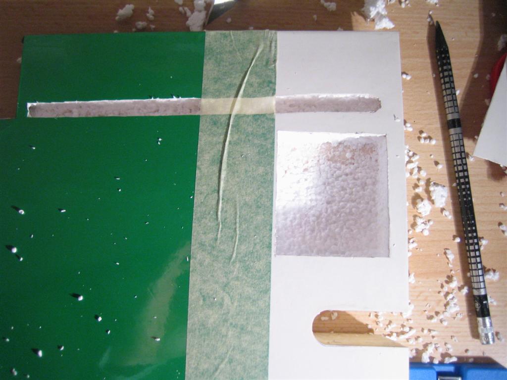

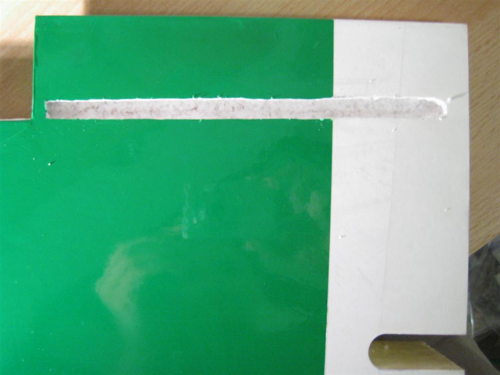

Apoi am trecut la formarea casetelor de servo in aripi. Ideal era sa folosesc servo 20g, insa am folosit modelul standard. Aveam deja 4 bucati JR 539, iar niste servo mai mici insa performante sint destul de scumpe. Asa ca avand servo standard, a trebuit sa construiesc caseta de servo pentru pozitia " culcat" ( in "picioare" depasea grosimea aripi. Am trasat forma casetei si am taiat mai intai doar capacul casetei.
  • Imagine atasata: post-26-1172873566.jpg
Aceasta postare a fost editata de CatalinB: 03 March 2007 - 01:41 AM

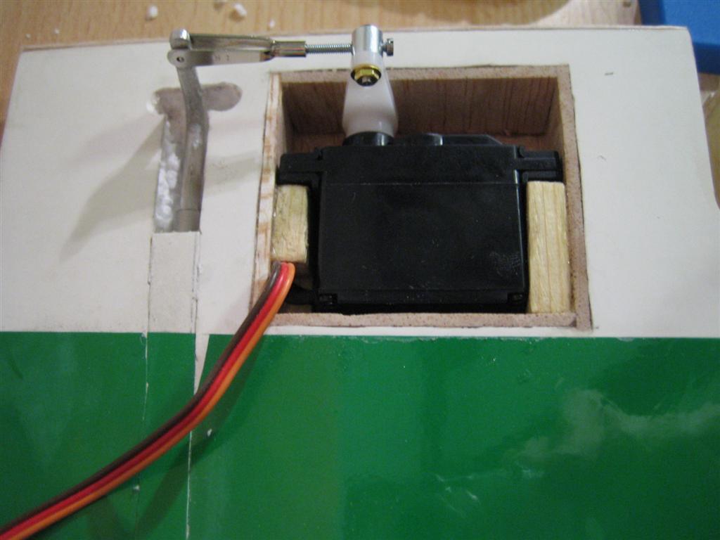

Am placat cu balsa caseta si am lacuit-o. Atentie la lac! Daca intra in contact cu polistirenul il dizolva! Apoi am construit din lemn doi umeri de fixare a servo. Unul dintre umeri are o degajare pentru a iesi cablul de la servo.
  • Imagine atasata: post-26-1172873959.jpg
Aceasta postare a fost editata de CatalinB: 04 March 2007 - 06:46 PM

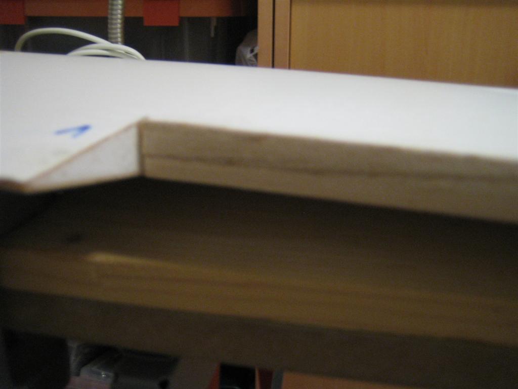

Postat 03 March 2007 - 12:28 AM
Fiin conceput ca un trainer, aripa are unghi diedru. Insa este imens! Cred ca 6 grade. Oricum, avand in vedere ca mai am un trainer cu diedru, am decis ca acesta sa nu mai aiba diedru. Bineinteles ca renuntarea la diedru va duce la scaderea stabilitatii in zbor, insa am vrut ca acest model sa constituie un pas inermediar intre trainer si acrobat. Asa ca am lipit balsa pe capatul inerior al unei semiaripi si am slefuit la nivel astfel incat la imbinarea celor doua semiaripi sa nu mai am unghi diedru.
  • Imagine atasata: post-26-1172874489.jpg

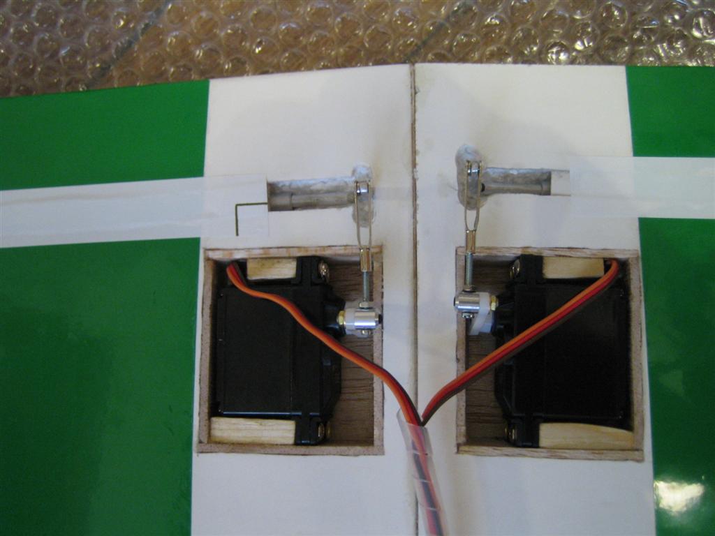

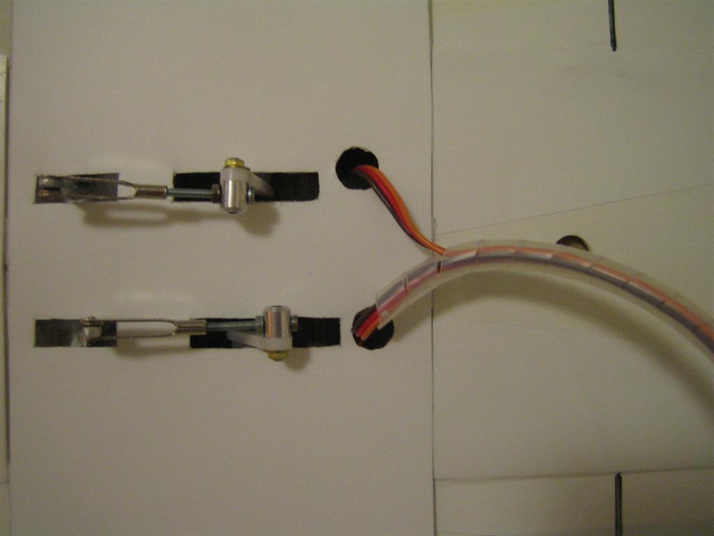

Am fixat cele doua servo si am realizat legaturile intre servo si tijele de comanda a eleroanelor.
  • Imagine atasata: post-26-1172875395.jpg

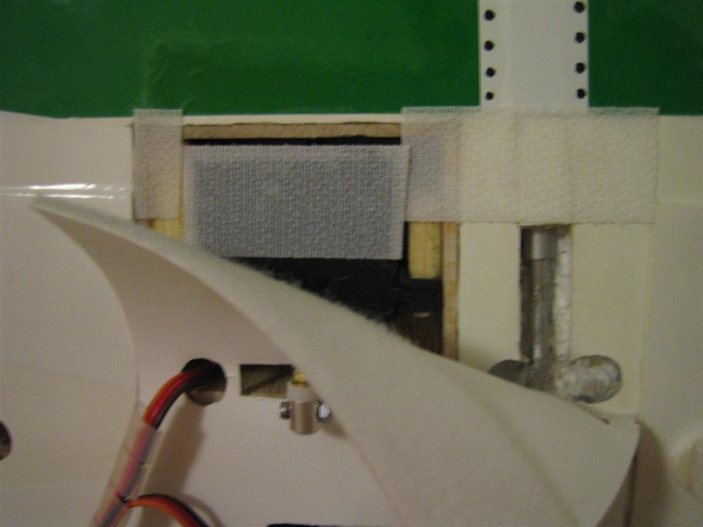

#19 Useril este offline   Cataero
  • Postari: 325
  • Inregistrat: 14-September 06
Postat 03 March 2007 - 12:48 AM
Acest capac din plastic flexibil este demontabil prin imbinarea cu scai.
  • Imagine atasata: post-26-1172875724.jpg

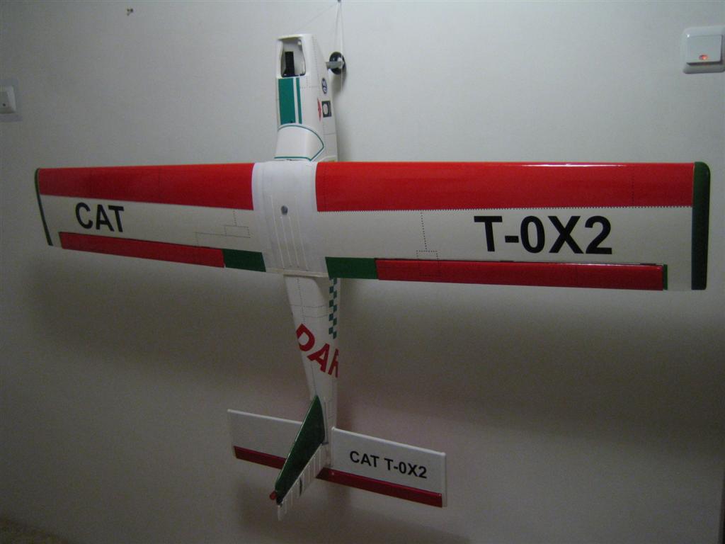

#20 Useril este offline   Cataero
  • Postari: 325
Postat 03 March 2007 - 12:59 AM

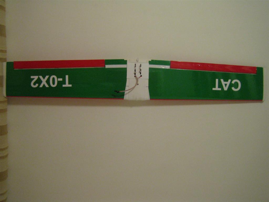

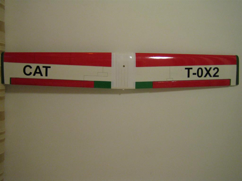

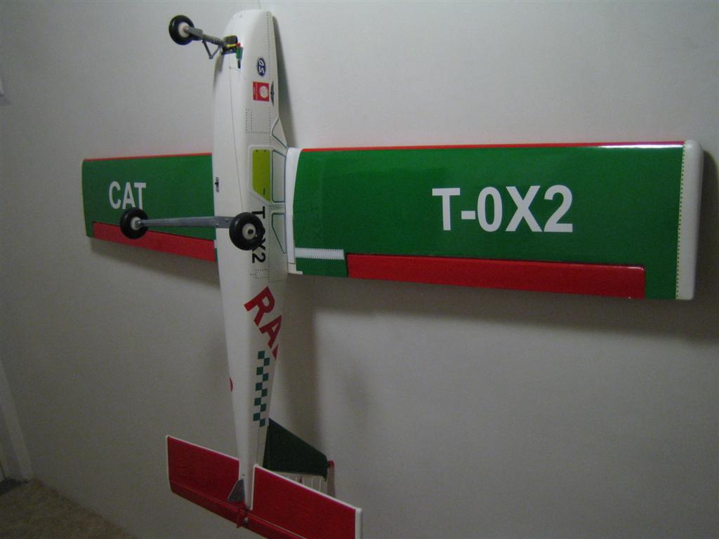

In sfarsit am terminat aripa! Cam asa arata.
  • Imagine atasata: post-26-1172876377.jpg

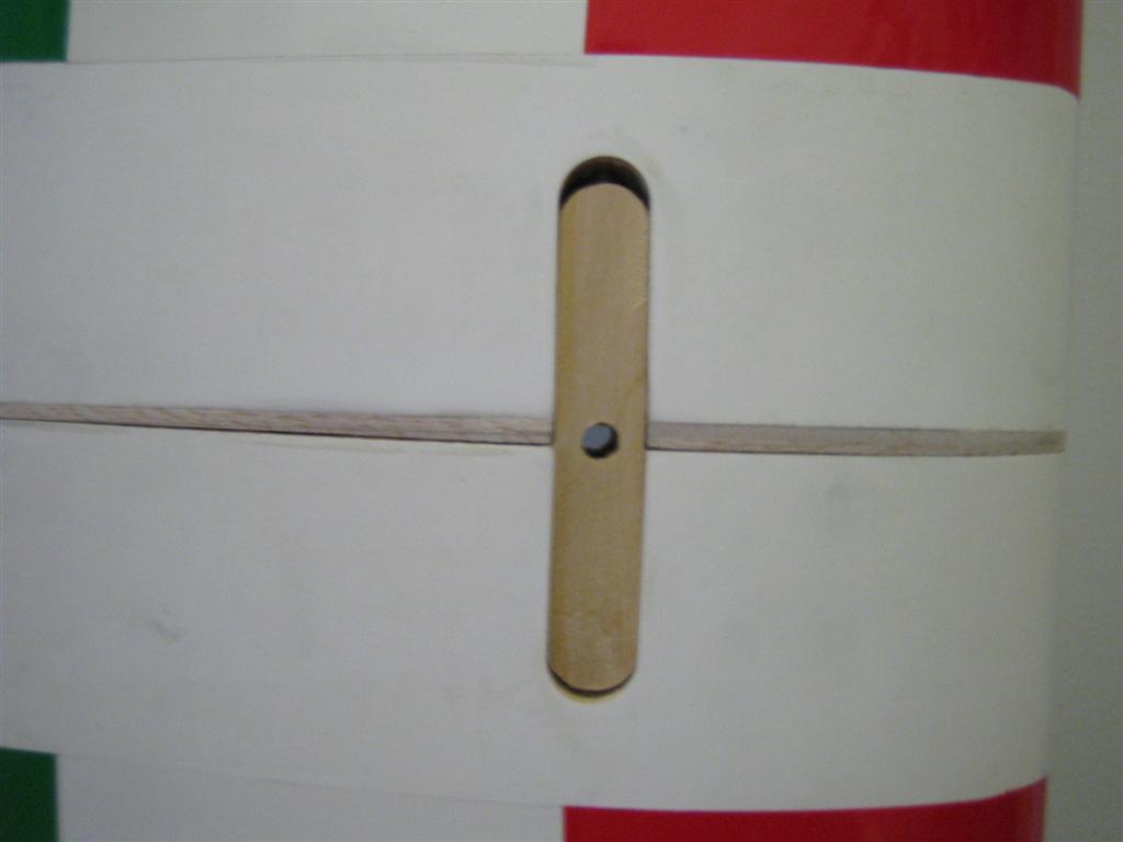

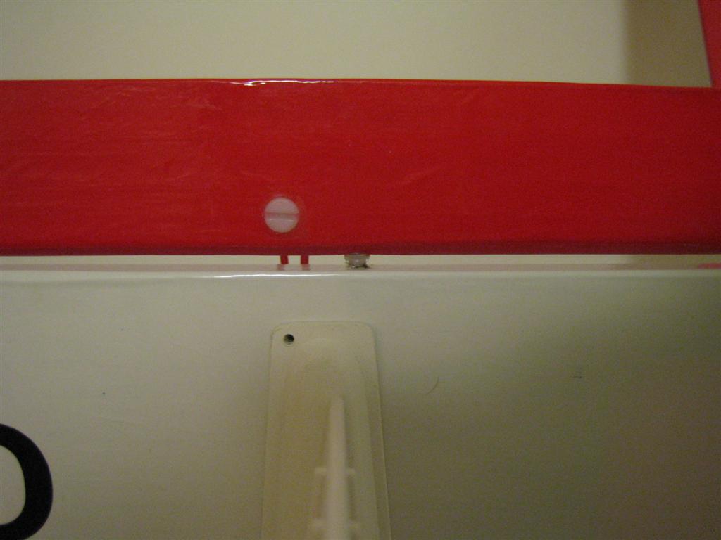

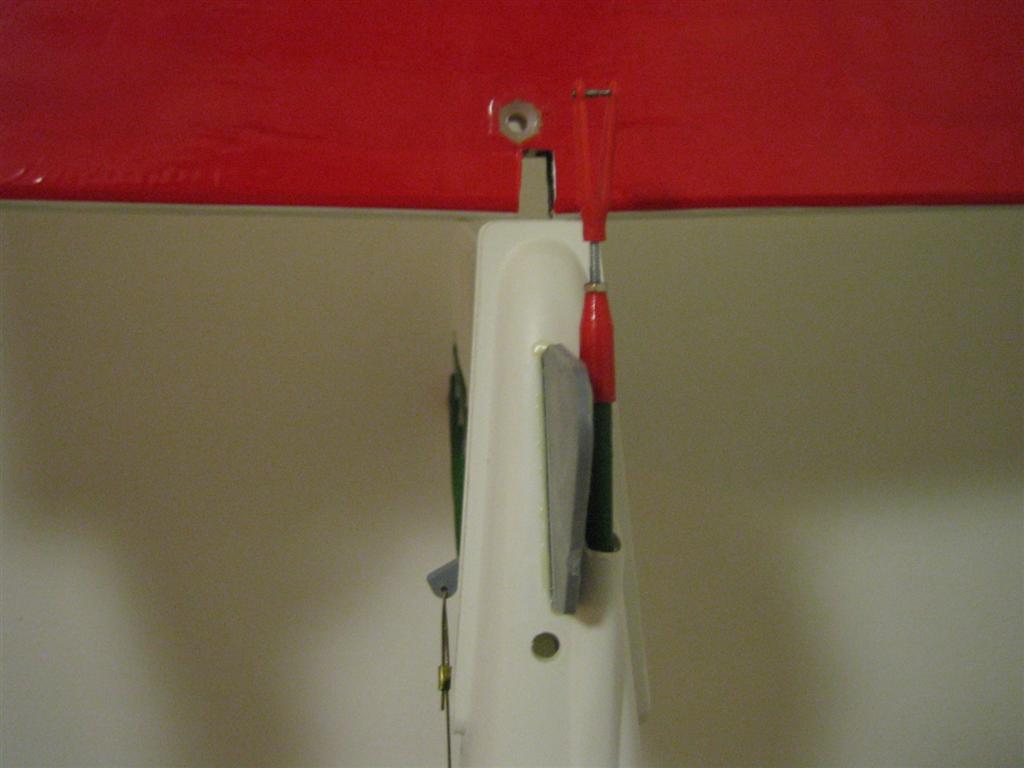

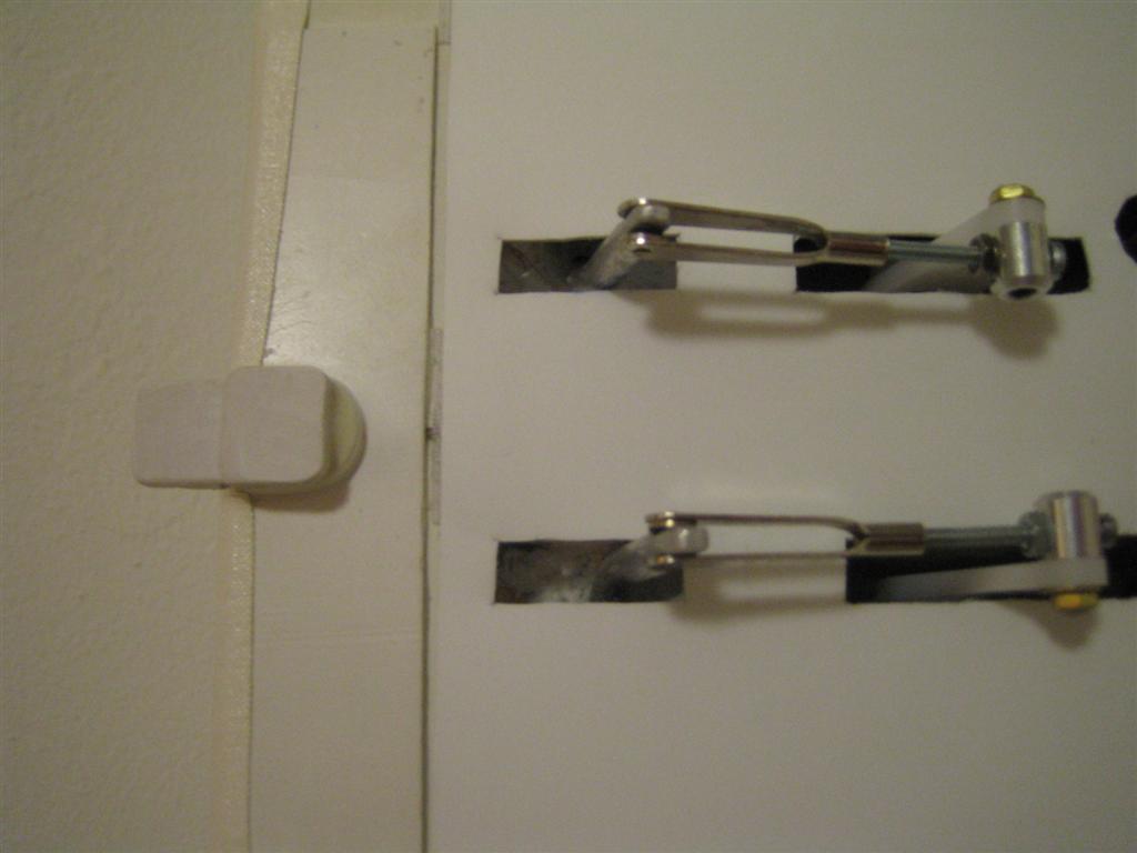

Am mai facut ceva in plus fata de producator. Aripa se fixeaza pe fuselaj cu ajutorul unui surub. Insa mi s-a parut ca aceasta imbinare nu este destul de rigida, asa ca am facut in partea posterioara a aripii ( la bordul de fuga ) un pinten din Duraflex.
  • Imagine atasata: post-26-1172876858.jpg
#23 Useril este offline   Cataero
  • Postari: 325
Postat 03 March 2007 - 01:10 AM
Alta vedere a pintenului.
  • Imagine atasata: post-26-1172877000.jpg
#24 Useril este offline   Cataero
  • Postari: 325
Postat 03 March 2007 - 01:12 AM
In fuselaj am realizat o fanta in care, la montajul aripii, intra acest pinten. In felul acesta aripa devine mult mai "fixa".
  • Imagine atasata: post-26-1172877175.jpg

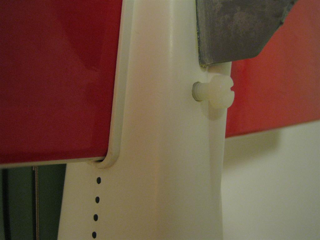

Pentru ampenajul orizontal, in vederea asigurarii unei usurinte la transport si depozitare, am realizat o imbinare demontabila.
  • Imagine atasata: post-26-1172877354.jpg
#26 Useril este offline   Cataero
  • Postari: 325
Postat 03 March 2007 - 01:17 AM
Alt detaliu al imbinarii demontabile.
  • Imagine atasata: post-26-1172877451.jpg
#27 Useril este offline   Cataero
  • Postari: 325
Postat 03 March 2007 - 01:21 AM
Imbinarea va fi fixata prin doua suruburi. Unul deasupra ( holdsurub).
  • Imagine atasata: post-26-1172877707.jpg

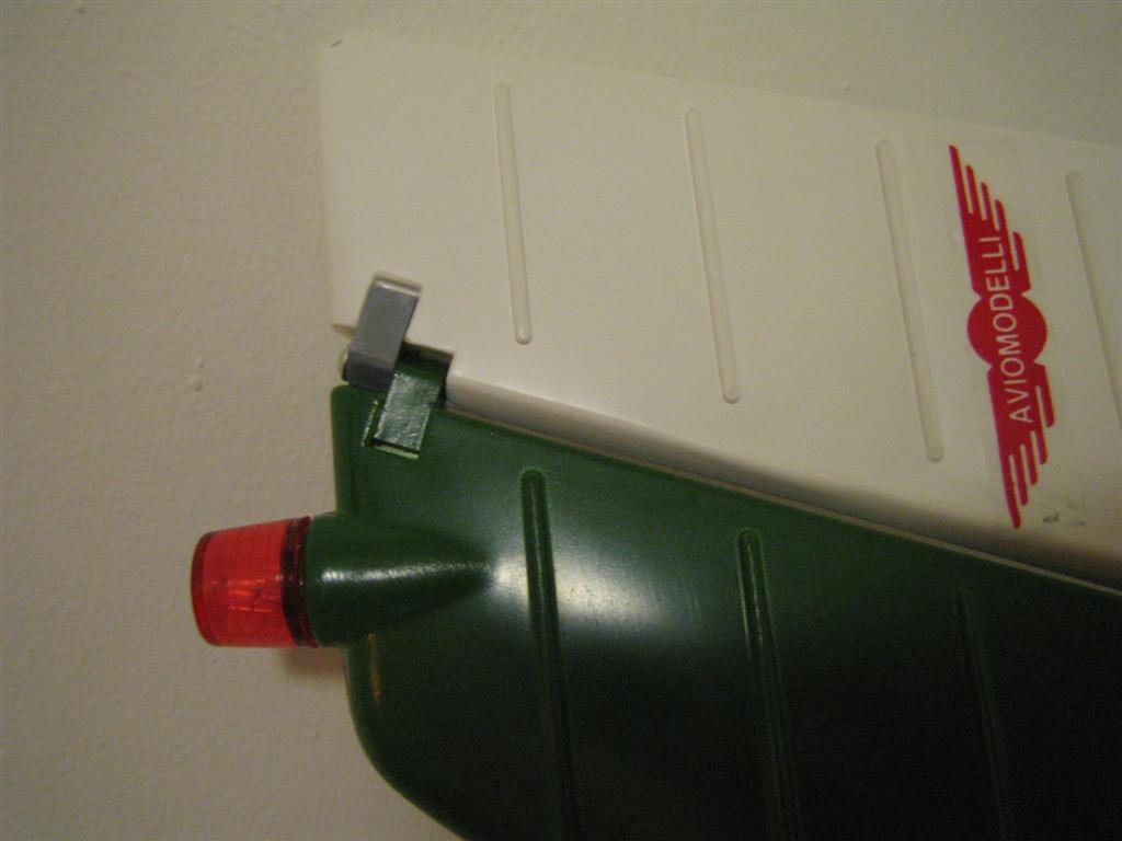

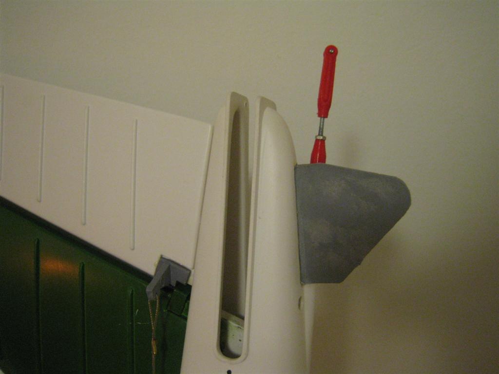

In varful ampenajului vertical, producatorul a prevazut un capac fals pentru lumina de pozitie. In acest capac transparent am introdus un leg care clipeste. Ledul este legat prin intermediul unor rezistente direct in switch-ul pe pozita on. Astfel ca atunci cand intrerupatorul este deschis ledul clipeste. Acest lucru l-am facut pe a avea un control optic asupra intrerupatorului ( pentru, ori sa-l nu uit deschis dupa aterizare, ori sa nu uit sa-l pornesc la decolare).

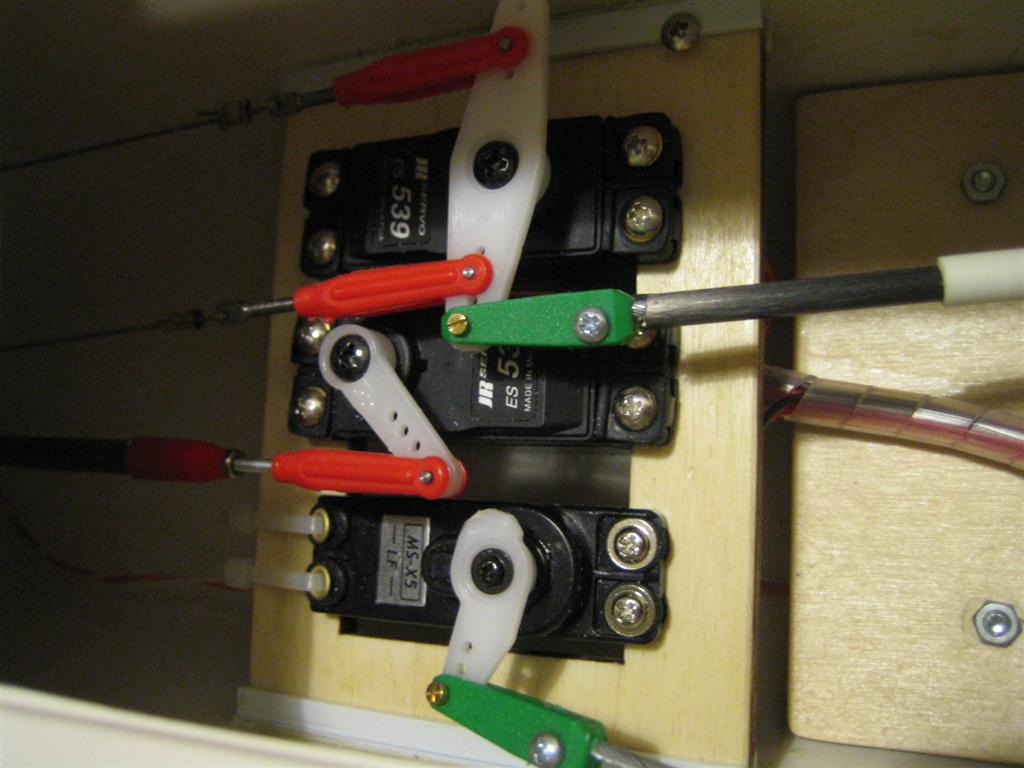

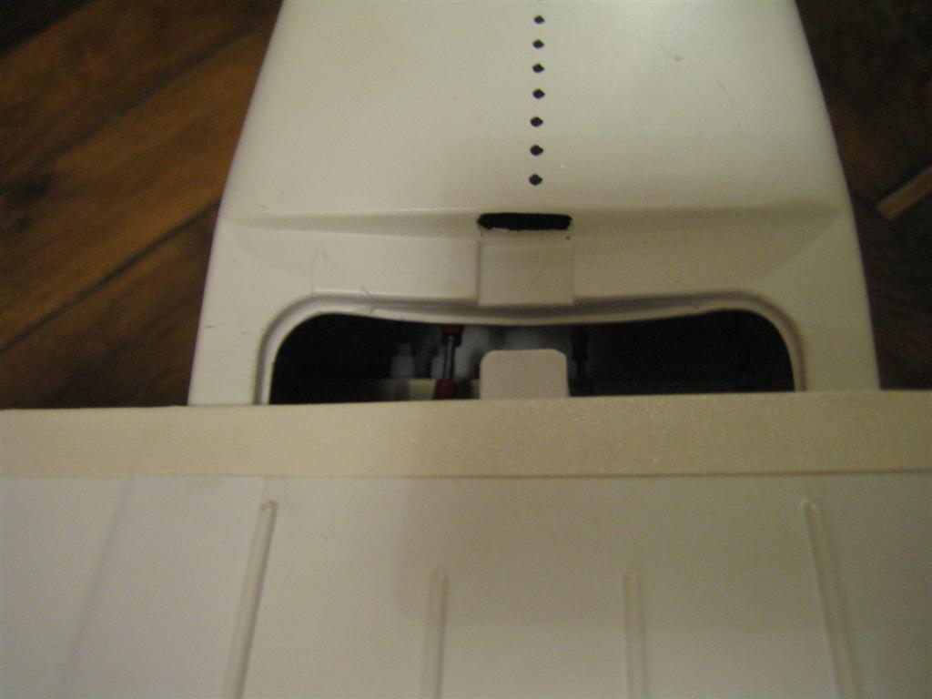

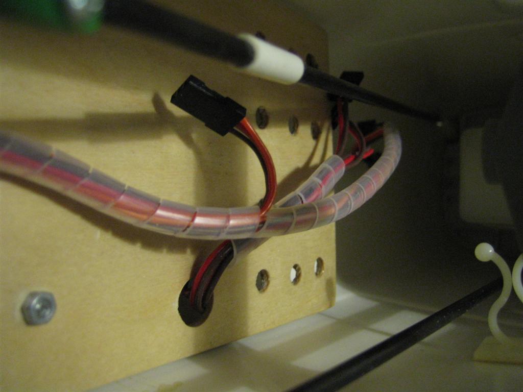

Servo-urile se montau pe un cadru care se lipea de fuselaj. Eu nu l-am lipit, ci l-am introdus pe niste sine unde l-am fixat cu un surub. Astfel ca daca o sa trebuiasca sa am nevoie de acces , pot sa deplasez cadrul cu tot cu servo, sau pot sa-l scot cu totul.
  • Imagine atasata: post-26-1172878778.jpg
