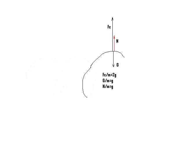

O mica poza. Prin urmare ramane cum am stabilit acceleratia normala este g, acceleratia centrifuga fiind 2g si acceleratia gravitationala fiind (pentru aia de sunt cu picioarele pe Pamant) e g.

deci ramane cum am stabilit.........., EU
bun desenul
amu ii bine

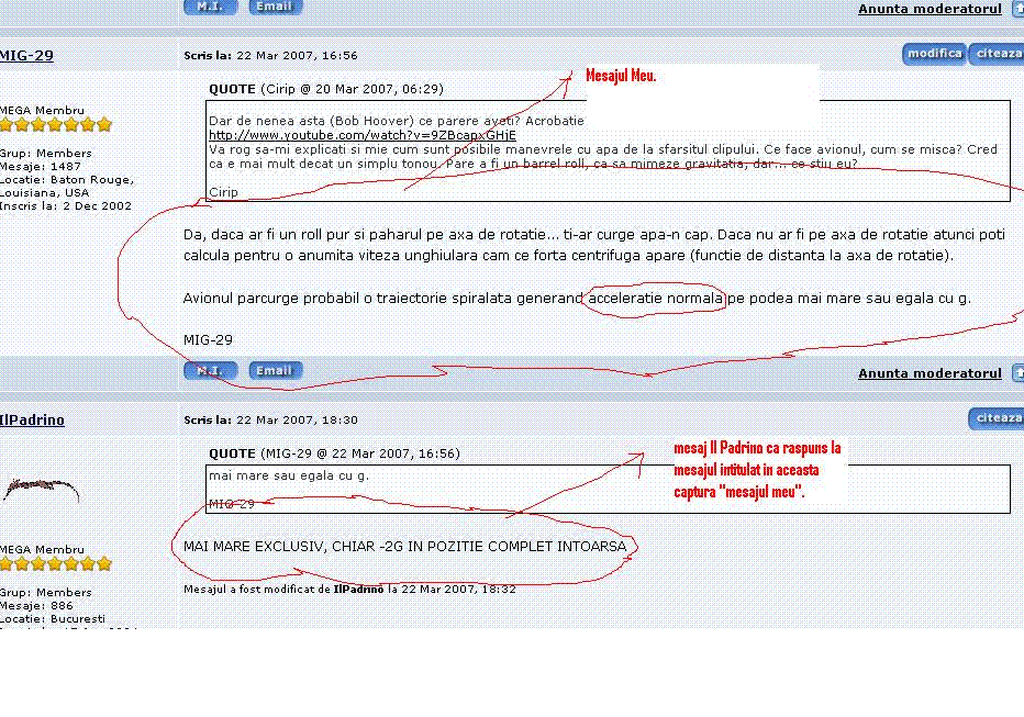

Am atasat la acest mesaj o captura de ecran cu mesajul meu de pe 22 Martie si care suna asa (vezi si captura de ecran):
"Da, daca ar fi un roll pur si paharul pe axa de rotatie... ti-ar curge apa-n cap. Daca nu ar fi pe axa de rotatie atunci poti calcula pentru o anumita viteza unghiulara cam ce forta centrifuga apare (functie de distanta la axa de rotatie).
Avionul parcurge probabil o traiectorie spiralata generand acceleratie normala pe podea mai mare sau egala cu g.
MIG-29"
La acest mesaj tu ai raspuns:"MAI MARE EXCLUSIV, CHIAR -2G IN POZITIE COMPLET INTOARSA".
Raspunsul tau este incorect deoarece nu ai citit ceea ce scrisesem eu. De ce? Pentru ca acceleratia normala NU trebuie sa fie mai mare exclusiv si mai mult chiar egala cu 2g asa cum ai zis tu. Pentru a curge apa in pahar in conditii normale (similare cu cele de pe sol), acceleratia normala trebuie sa fie 1g. Bineinteles ca si mai mare de 1g apa tot curge dar vei vedea mici deosebiri (ai incercat vreodata?).
Prin urmare raspunsul tau la acel mesaj este incorect deoarece eu nu ma refeream la forta centrifuga (acceleratia centrifuga) ci la acceleratia normala (forta normala). Acceleratia normala este asa, cum ti-am mai explicat de 100 de ori, in acest caz rezultanta dintre acceleratia centrifuga si acceleratia gravitationala.
Ceea ce ai citat tu mai sus este un mesaj dupa ce discutia deja pornise si in care aratam CA PENTRU CA ACCELERATIA NORMALA SA FIE MAI MARE SAU EGALA CU 1 G TREBUIE CA ACCELERATIA CENTRIFUGA (IN POZITIA VARF AL SPIRALEI) SA FIE MAI MARE SAU EGALA CU 2 G.
Neclaritati?
