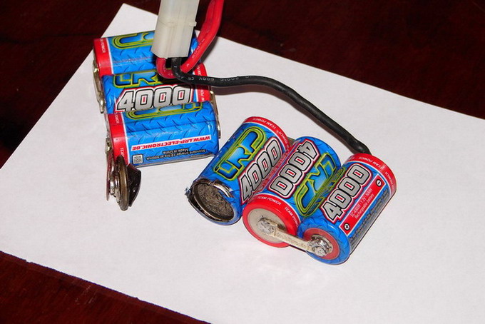

Multumesc atat lui mishu_g cat si lui domnu_doctor, din pacate ceea ce se vede in foto mi s-a intamplat astazi supa ce m-am "plimbat" 5 min. cu modelul meu :)

Ceilalti acumulatori i-am masurat, sunt sunt in regula.
Acum caut, poate reusec, sa cumpar doar un acumulator de 4000mAh ca sa pot sa imi reintregesc 6pack'ul.

Parerea mea este ca ceaa ce s-a intamplat era previzibil. Ruptura s-a produs la mijlocul pacului unde efortul este maxim. Nu te poti baza pe rigiditatea mecanica oferita de lipituri. Pacul trebuie rigidizat prin alte metode. Nu intamplator pacurile "de fabrica" sunt stranse cu shrink tube, iar unele mai au si o placuta de plastic destul de dur in interior. Macar un scoci, ceva si tot ar fi tinut pacul impreuna la soc mecanic.
In acest sens, afirmatia lui Silviu66 ca sudura in puncte cedeaza mai usor mecanic este in spiritul ideii de mai sus. Ce vrei sa cedeze la soc mecanic? Bateria sau cateva puncte de sudura, dar sa scape bateria?
