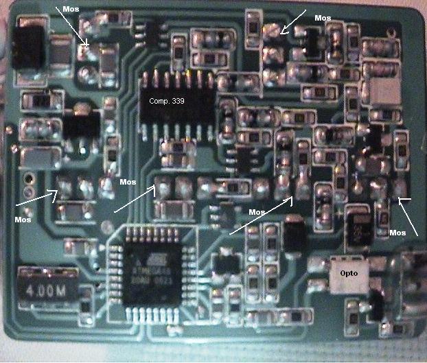

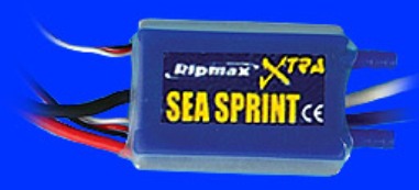

Va pun o poza aproximativa cu regulatorul , si daca credeti ca este util am sa pun si o poza cu cablajul electronic .
Stima

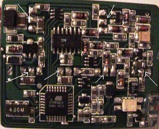

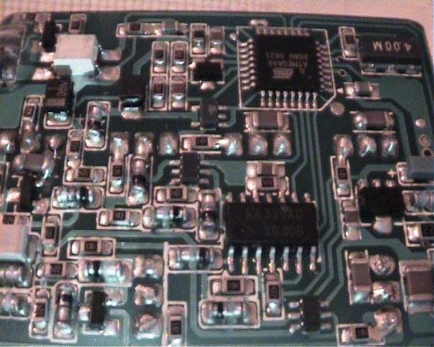

O sa pun trei poze ...mai bine de asa nu am reusit sa le fotografiez ...sper sa va dea ceva idei .
Puteti sa-mi spuneti fiind reversibil , are trei pe o parte si trei pe alta ramura ?
Daca este reversibil nu ar trebui sa fie diverse , cu canal N si alte trei cu canal P - sper sa nu zic o prostie mare - intreb si eu ......
Cum se inverseaza polaritatea tensiunii pe motor ...daca imi puteti spune in linii mari macar ???
Logic analizand defectul daca fara comanda Mosurile se comanda anapoda singure inseamna ca Microcontrolerul da afara ce nu trebe ....nu zic bine ...?
Nu cumva ATMEL-ul asta are ceva stab.extern si asta nu tine la peste 14 V ...?
Multumesc oricum de intersesul pe care v-il dati !!

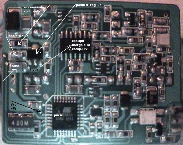

Am sapat si mai departe si am descoperit cred stabilizatorul intern urmarind pista de la pinul 4 care este Vcc, aceasi pista care merge si la comparatorul 339 - deci si asta este alim. de la acelasi stab .va pun o alta poza cu presupunerile mele .
Stima
  • Imagine atasata: post-8-1171150798.jpg
#24 Useril este offline   marius10
  • Postari: 591
  • Inregistrat: 01-January 06
Postat 11 February 2007 - 01:43 AM
Am uitat sa scriu pe foto pin 5 - masa - de fapt la masa este lipita si dioda aia - deci sigur este un zener -
Nu cumva aia sa fie de bai ...la urma urmei ...
Hmmmmm......
Notiunea de "fara comanda" nu exista. uContr a pornit in microsecunda in care ai alimentat si probabil ca prima lui grija e sa blocheze toate mosurile.
Ce artificiu se face ca ele sa se alimenteze si la 30 de volti ?
Se pune stab care tine la 30V, care poate sa fie sau nu LDO, in functie de cerintele schemei.
Ma gandeam la faptul daca as izola microcontroleru
Fara sa vad schema nu ma pot pronunta. Poate ca ar fi o idee sa monitorizezi tensiunea de alimentare si sa observi daca apare vreo schimbare atunci cand incepe sa creasca curentul, dar izolarea uC e cu doua taisuri. Nu poti sti ce mai alimenteaza sursa aia.
Am indoieli. Nu are ce sa caute un zener acolo, cu atat mai mult cu cat stabilizarea oferita de un zener este inferioara celei date de un stabilizator integrat.
Poti sa faci o poza si pe partea cealalta a placii? Poti sa arati pe poza care mos se arde? E unul "de sus" sau "de jos" din punte? Ce mosuri de putere mai sunt acolo sau ala e singurul tip? Puricii aia cu 6 pini ar putea fi drivere de high side. Ai un aparat foto mai bun? Fa o poza la rezolutie mai mare si posteaz-o pe un site de sharing, apoi pune linkul aici.

Cirip, la 11 Feb 2007, 03:56, a spus:
Dar daca acolo unde dupa ce se vede pe cablaj masor 5 V inseamna ca ala e stab.asa ca este facut in config . simpla cu un transistor paralel si zener .
Maine il pun in laborator la teste sa vad daca tensiunea aia variaza cand trec de 14 Volti .
Stima
Poza mai clare ...nu pot face ca nu am scanerul la indemana .
Un pic se vede in foto ....
Stima si multumesc de ajutor .

Stai linistit, la Robbe baga in ultima vreme la regulatoarele brushed tranzistor regulator SERIE. Cu Zener, ca acum 15 ani... Dar au destul curent si caderea de tensiune e mica. Asa ca sunt si avantaje.
Dau si eu cu parerea: daca ai avea probleme cu stabilizatorul, Atmel ar lua-o pe campii. Mult mai probabil sunt driverele de mos, care nu vad si nu stiu ce cod au acolo. Aici e calcaiul lui Achile. Desi Mos-fetul ala suporta D_S destul, in schimb G-D si G-S suporta mult mai putin. Iar de ars, e clar ca nu-l arde curentul ce trece prin el, dupa cele spuse. Ori nu se deschide bine, ori , mult mai probabil, ramane "neinchis" si apar doua ramuri ale H deschise. Daca exista diode pe iesire, trebuie verificate si acelea. Baga-l la laborator, si masoara fara Motor la iesire tensiunile G-D si G-S la fiecare ramura. Parerea mea e ca nu sunt in limite cu divizorul rezistiv. LM339 oare e pe post de formator (trigger) pentru atacul in grila al Mos-fet? Ohmetric se poate vedea? Desi ca sa lucreze ca driver eficient trebuia sa fie alimentat la + general, nu la 5V...
