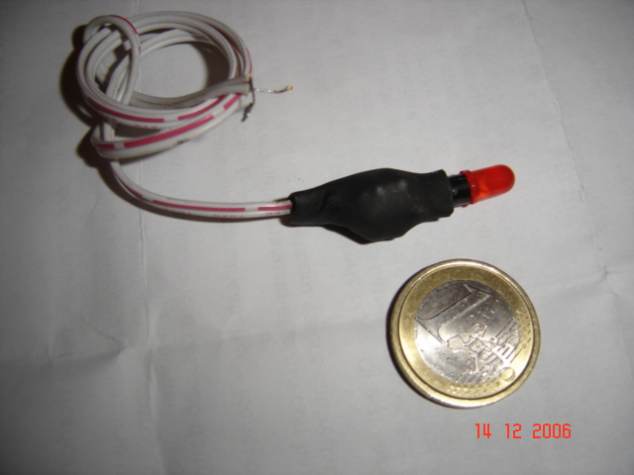

Salutare !
Avand in vedere ca am inceput si eu sa lucrez cu baterii LIPO - am montat ca toti oamenii LI - PO saver un mic circuit electronic care iti permite de a folosi vechile regulatoare cu bateriile noi LIPO .
Acest LI-PO saver controleaza in permanenta tensiunea pe pack , iar cand aceasta ajunge la pragul critic de descarcare (in principiu 3V pe celula) , intervine si diminuieste tensiunea pe motor .
Pana aici e totul OK !
Eu in schimp am conceput un mic montaj care in acelasi mod ca si LI-PO saverul de mai sus (pe care l-am cumparat ) cand tensiunea pe celula ajunge la valoarea critica avertizeaza optic prin intermediul unul LED de mare intensitate (rosu ..de obicei ) .
Acum lucrez si la o alta versiune cu un LED bicolor care sta in verde cand totul este OK si trece in rosu cand ii bai .....!
Urmeaza versiunea cu BUZZER acustic , si o alta versiune cu display digital - H - gigh - stare baterie OK / L - low - stare baterie descarcata .
Credeti ca poate fi interesanta aplicatie in practica ?

#6 Useril este offline   marius10
  • Postari: 591
  • Inregistrat: 01-January 06
Postat 16 December 2006 - 07:22 PM
Salut !
Va prezint cateva foto cu "inovatiile mele ".
Da asa este... sunt faine ale tale .
Stiam ca exista pe piata dar nu m-am prea lovit de ele .
Eu mi le montez deocamdata pe motoscaf .
Poza 1..
prototipul - cam urat dar functionant -
  • Imagine atasata: post-18-1166289767.jpg
