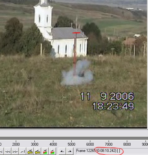

poza este facuta pe burst(cam la 0,5sec cred ca le facea) a prins cam asa...racheta sta-->poza asta-->fum
Pai Dexterel cel Mititel, daca aparatul tau face poze din 0.5 in 0.5 sec eu as zice ca rachetuta ta a aruns la 2m (cat pare ca e in poza) in 0.5 sec (poate chiar 0.25 ca nu ai pornito imediat dupa prima poza) astfel ca eu zic urmatoarele:
Vit medie=2m/0.25sec=8m/sec (vit=dist/timp)
Acc medie=2*2m/(0.25sec^2)=4/0.0625=64m/s^2=6.5G (acc=2*dist/timp^2)
Valorile astea eu zic ca-s mai realiste nu crezi?
Daca aparatul tau facea poze la intervale mai scurte de 0.5sec.. corecteaza. dar eu nu prea cred, daca miscarea era ultrarapida cred ca racheta iesea in ceata pe lungime, dar din fericire e clara :)

8 m/s e cam mica viteza Mr.Space. Am vazut si eu filmul si e mult peste 8 metri pe secunda.

@MrSpace... nu stiu exact la ce interval facea aparatul poze...nu e al meu(RedSky poate sa zica exact ca era al lui :D )
cat despre viteza la 8m/s se taraste. iti spuun exact de pe film, a facut lungimea rampei, 2.5m, in 0,024 secunde(cateva cadre) daca facem 2.5/0.025=104,1(6)m/s
nu stiu daca ai vazut filmul dar pleaca ca din pusca. dupa ce nu se mai auzea ecoul de la motor o puteam auzi clar cum fluiera prin aer...la 8m/s nu facea asa
nu cumva sunt 0.2 secunde si nu 0.02 secunde? :) mai precis primul frame este 10.242 iar frame-ul final este 10.442... din cate stiu eu pe virtual dub numerele respective reprezinta secunde si prin urmare intervalul de timp este de 0.2 secunde.
cred ca de aici provine greseala. M-am uitat la pozele atasate si cred ca sunt de fapt 0.2 secunde (0.225 secunde).
Apoi mai exista o greseala: pe intervalul 0-0.225 secunde racheta nu s-a miscat rectiliniu si uniform si prin urmare v=distanta/timp (lungimea rampei/timpul de pe film) nu ne da viteza finala a rachetei dupa 0.225 secunde ci o viteza medie pe intervalul respectiv de timp.
De asemenea masa rachetei nu este constanta si prin urmare acceleratia rachetei (considerand forta de tractiune a motorului) nu este constanta.
Renuntand la aceste complicatii (si care de fapt ar da o valoare diferita a acceleratiei rachetei) putem considera cei 100 metri pe secunda ca fiind viteza finala a rachetei la iesirea de pe rampa de 2.5 metri. In aceste conditii acceleratia medie ar fi 100/0.225 secunde... undeva la 480-500 metri pe secunda la patrat ceea ce inseamna 40-50 g. Daca racheta ta avea 1 kilogram (considerand masa constanta) atunci pentru o acceleratie de40-50 g ar trebui sa ai o forta de tractiune de 40-50 de ori mai mare decat greutatea rachetei.
Daca am sti cum variaza masa rachetei (din cauza arderii batonului de combustibil) am putea determina, folosind si elementele de cinematica a rachetei date de film, acceleratia ca functie de timp. Sunt convins ca veti vedea ca si in acest caz acceleratia nu ar depasi 100 g.
Cum motorul tau probabil era de 100-200 kilograme forta consider chiar si aproximatiile de mai sus ca fiind satisfacatoare (probabil si masa rachetei era peste 1 kg). Prin urmare nu s-au atins sute de g ci zeci de g.

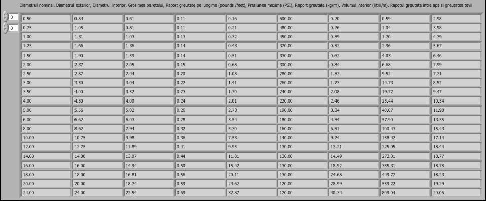

Pentru a evalua raportul intre greutatea rezervorului fata de cea a combustibilului am completat tabelul de la "PVC Hybrid Rocket" cu inca trei coloane: ultima e raportul dintre masa de apa care intra intr-o teava lunga de 1m si masa tevii goale, penultima coloana reprezinta volumul interior in litrii pentru 1m de teaza, iar antepenultima coloana reprezinta greutatea a 1m de teava in kg.
Acum... vb lui Liviu, nu stiu cat de bune sunt tevile din Buc fata de ce are tipul asta.
Zic ca merge incercat, ca am o lene sa ma apuc sa le fac din fibra... :( Asta ca nu pun la socoteala ca nu am nici o experianta cu ea. Poate ce a aratat vertigo ar merge dar trebuie investigate temeinic, o fi tevile alaea rezistente dar nu scrie nicaieri ca rezista la 20atm.
