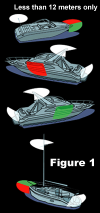

Partea cu vopsitul sa zicem ca am rezolvat-o. Acum incerc sa ma documentez asupra luminilor de pe un vas...un yacht de lux in cazul meu.
Inafara de Farurile de pozitie Rosu-Babord Verde-Tribord, ce alte lampi, lampadare si alte chichite mai sunt montate (lumini pt fata, spate :rolleyes: )
Astept sugestii, intre timp caut si eu pe net.

Cum spuneam, am cautat si am gasit.
Lumini de navigatie:
  • Imagine atasata: post-35-1194342990.gif

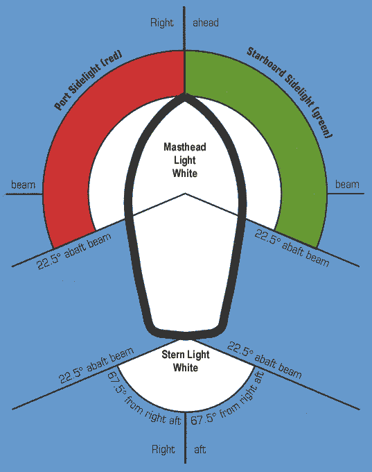

Lumini de navigatie 2:
  • Imagine atasata: post-35-1194343057.gif

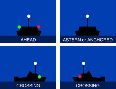

Lumini de navigatie 3:
  • Imagine atasata: post-35-1194343142.gif
