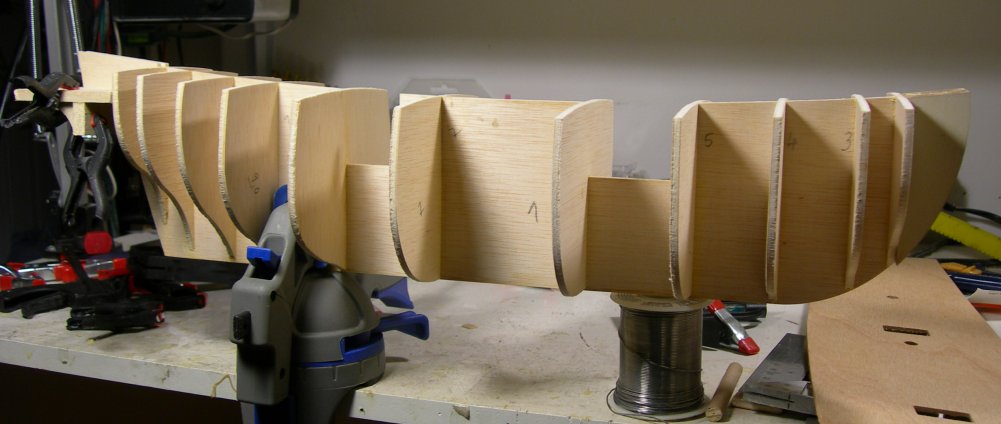

Am mai avansat un pic. Mi-am facut un dispozitiv pentru a indoi baghetele.

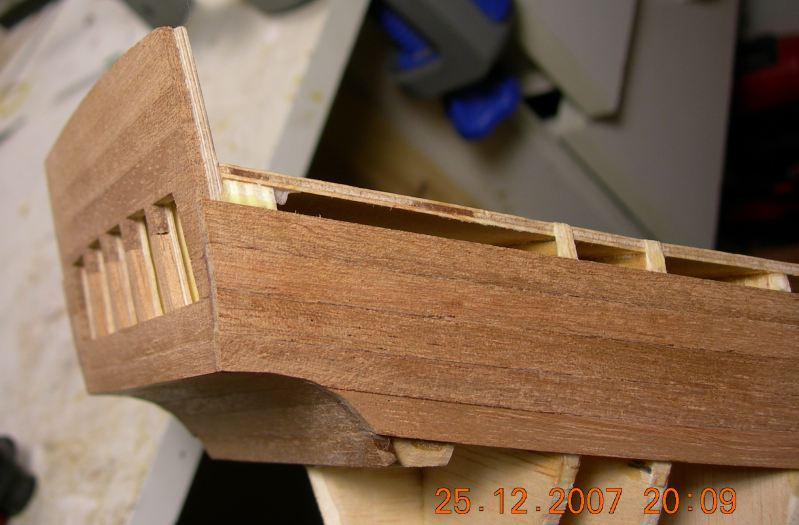

Am inceput sa pun bordajul.
Prova:
  • Imagine atasata: post-29-1198630695.jpg

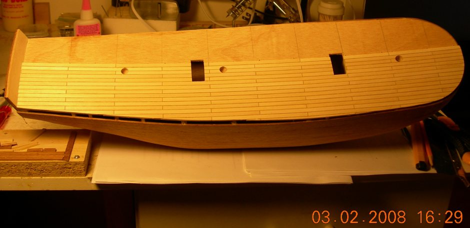

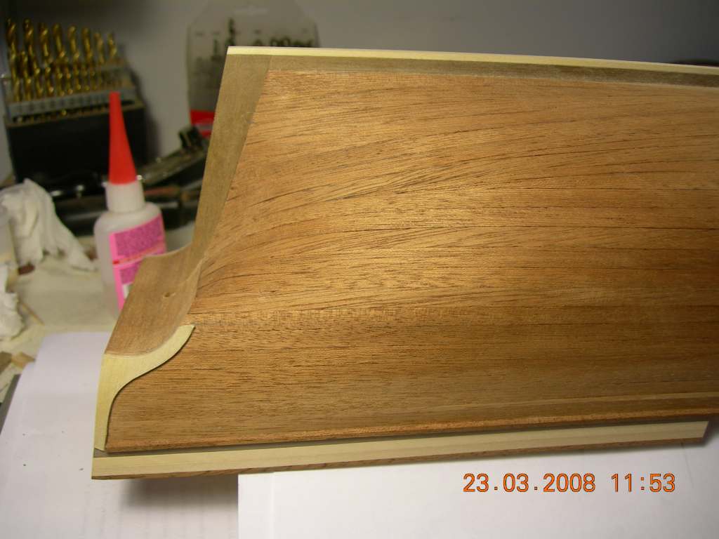

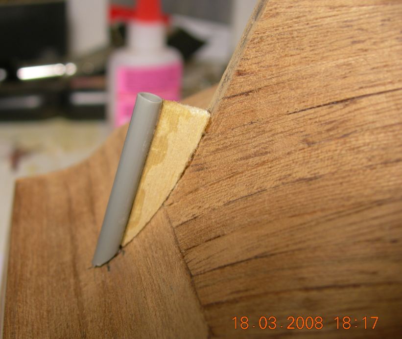

Am mai avansat putin. In doua zile am pus doar trei file de bordaj. De ce? Deoarece m-am izbit de problema ivita la coltul oglinzii....sper ca am folosit termenul corect. Am incercat tot ce mi-a trecut prin minte ca sa vad cum trebuiesc indoite baghetele. Disperat am taiat "baghete" din tabla de aluminiu. Le-am tot rasucit pana am gasit ceva cat de cat convenabil. Apoi am copiat curburile pe baghetele din lemn. Oare se putea si mai simplu?
Cam asta a iesit:
  • Imagine atasata: post-29-1198818712.jpg
